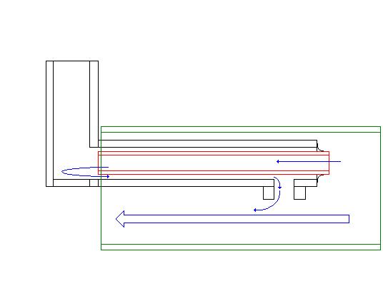

Det er lidt svært at forklare, men der er på en måde hul hele vejen igennem. Men ikke lige igennem. Gassen løber ind i et lille rør der ligger inde i det store rør. Det lille rør går hele vejen inde i det store helt ned til sonden. Hernede vender gassen og løber tilbage inde i det store rør, men udenpå det lille rør, for derefter at blive trukket ud af det lille stump rør der peger ned (på billedet peger det til venstre - nederst til venstre på clampen) og ud i det fri. Grunden til at det fungerer er den venturieffekt der skabes af den lille stump - den laver simpelthen vakuum inde i clampen.
Håber det giver mening at forklare på skrift - det er lidt knudret og jeg havde da også lavet den forkert første gang.

Jeg har lavet en lille tegning af clamp´en som wildert har smedet sammen.
Det er faktisk udstødningsgassen der passere hullet på siden af røret der trækker en lille men repræsentativ mængde gas igennem clampen.
Den altoverskyggende fordel ved at man gør brug af venturieffekten er, at denne clamp ikke er følsom for frisk luft ved tilbageslag i udstødningen. Det sker iøvrigt oftest ved 1-2cyl motore samt ved lave omdrejninger.
Nu behøver man jo ikke lavet den med 2 rør indeni hinanden, men det var den nemmeste måde wildert kunne rette sin "bug" på :)
Man kan sagtens lave et dobbeltrør a´la et jagtgevær, hvor hullet i det øverste rør sidder i enden og hullet i det nederste rør sidder på siden og dermed har en masse udstødningsgas strømmende forbi sig til at skabe vakuum.

Den dobbeltløbede løsning er faktisk så vidt vi har kunnet ræssonere os frem til efter Innovate's billeder, den måde originalen er lavet på.
Men som Xillur skriver så havde jeg lavet en designbøf til at starte med som heldigvis lod sig rette rimeligt nemt.
