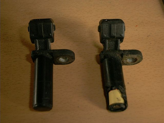

Nå men fejlen er ihvertfald lokaliseret. CPS'en er død. Kig på billedet og kom med et bud på, hvorfor.

Indlæg: 01 aug 2005, 16:28
En smed med sin store grimme hammer :wink:
Hvor didder sensoren i koblingshuset så kan det være en gammel skade fra en tidligere sprængt kobling, eller en klumpet mekanikker der har skiftet svinghjulet.

Tjah, jeg ved sgu ikke - der sad en hel del 'gnyf' rundt i kanten af svinghjulet. Gammelt fastgroet koblingsstøv o.l. med forskellige mere faste ingredienser iblandet.....
Jeg har renset det rigtigt godt af og jeg har ikke konstateret nogen grater eller lignende, der kunne gøre det af med den nye sensor.

Hva så, er den blevet bedre til at starte nu så? For hvis den CPS her set sådan ud i længere tid kan det da godt være at det er derfor!
