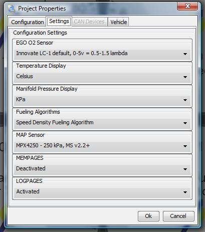

Jeg har læst en del stedder at folk er meget positive efter at have anvendt Tuner Studie.
Bla. har jeg set hvor effektiv Hall-analyseren er.
Nu har jeg så forsøgt at oprette et nyt projekt.
Er der nogle som kan bekræfte at det er den rigtige ECU?
Samt den rigtige MAP-sensor?
Det er en boks fra Henrik.
Ellers nogle danske erfaringer med TS?
ECU.jpg [ 35.52 KiB | Vist 7717 gange ]
MAP.jpg [ 37.2 KiB | Vist 7715 gange ]
