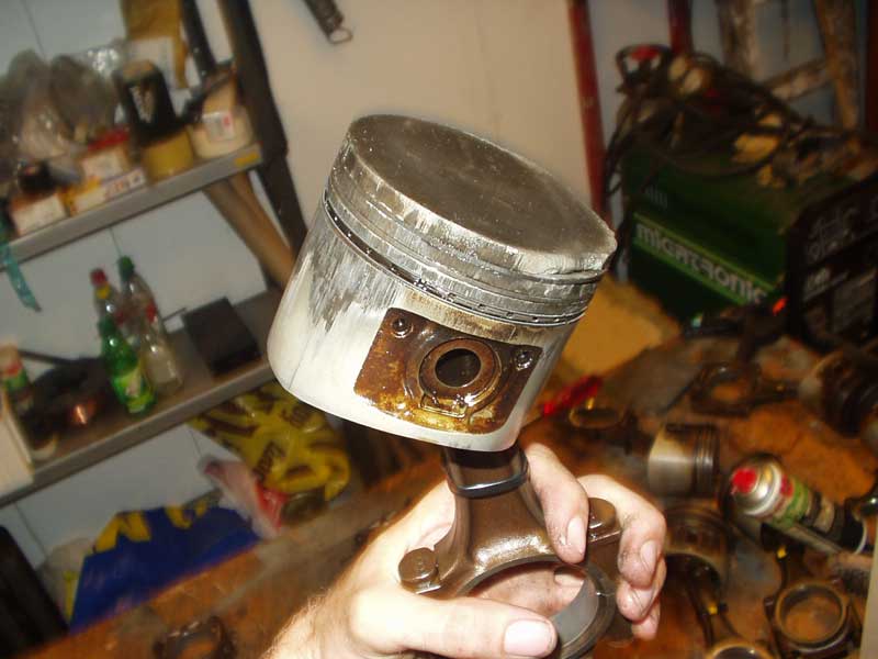

For lidt benzin (mager blanding) er også skidt på en sugemotor. Den gamles Jag XJ V12 har smeltet et stempel, og mistanken ligger på det ældgamle Lucas indsprøjtnings system. Det er cyl. nr. 1...resten er fine. Dysen bliver snart testet, for at se om den levere hvad den skal. Tændrørets elektrode var smeltet sammen med resten af tændrøret, så der har været go på. Man kan også se på stemplet hvordan det er blevet smeltet i kanten...heldigvis har sådan en gammel V12'er løse foringer så det er såmæn "bare" at smide en ny i :-)
smeltetstempel.jpg [ 43.28 KiB | Vist 957 gange ]
