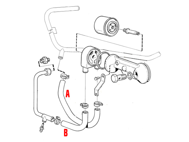

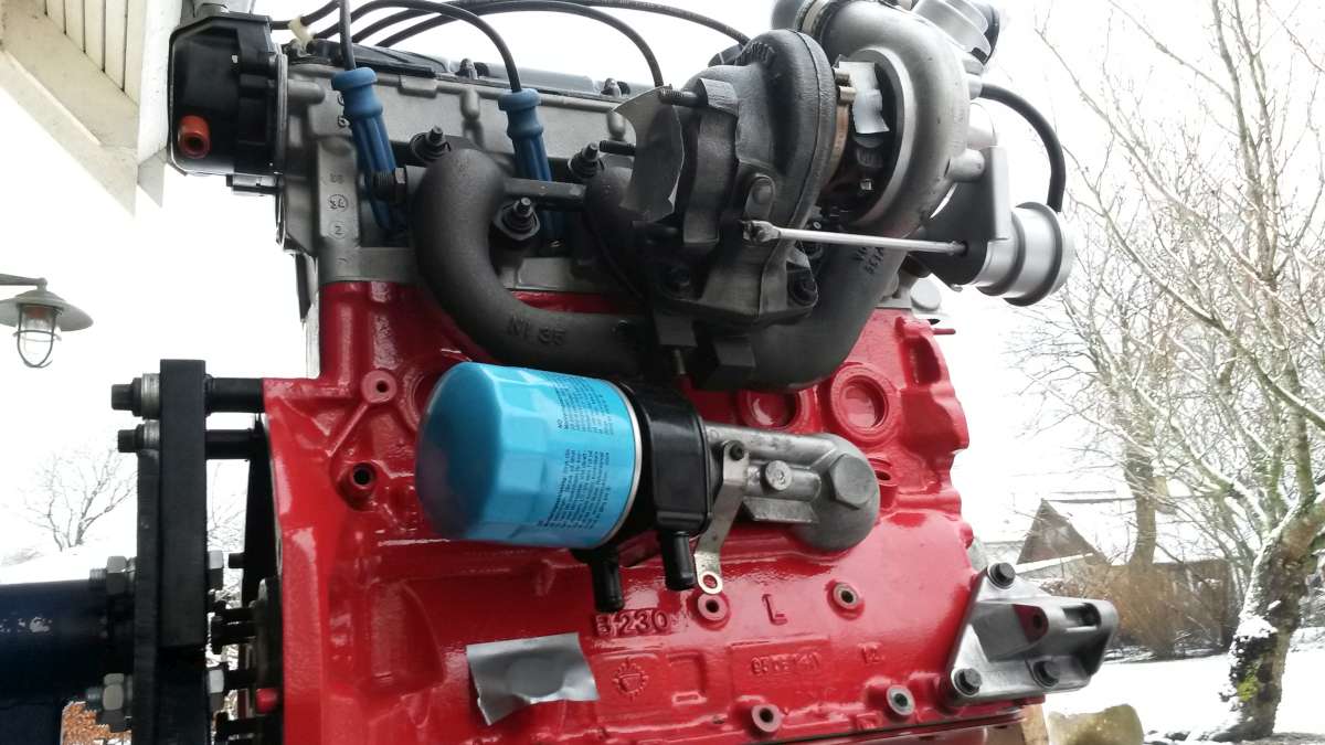

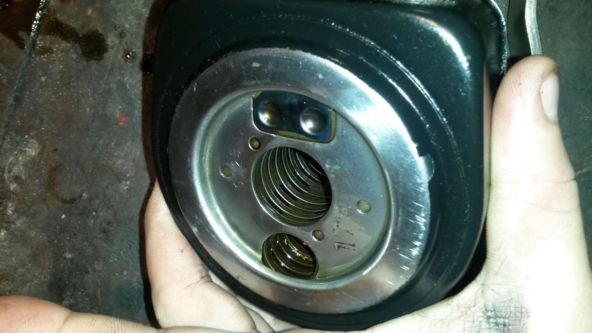

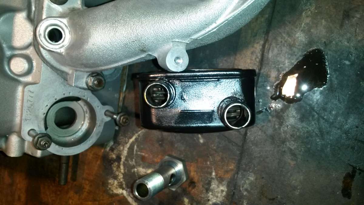

Hej PF
Jeg går som nogen nok har set, og roder lidt med en B230FK (Volvo turbo motor).
Og den holder jo fint til vel over 200 hk hvis de rigtige komponenter udskiftes dertil.
Men jeg spekulere lidt over olie kølingen derpå, den har en lille "plade varmeveksler" som sidder på oliefilter konsollen, og en plade varmeveksler er jo ganske effektiv trods størrelsen.
Men det er jo rigget således at oliens varmeindhold bliver vekslet over på motorens kølevand og dermed afsat i bilens køler.
Er dette tilstrækkelig køling, eller skal der monteres en seperat oliekøler ?
Jeg får olietemperatur overvågning på, men det er jo godt at komme det i forkøbet som man kan.
Se billeder.

- Den veksler jeg har på motoren nu.
- 20141129_144410-1200.jpg (87.84 KiB) Vist 32782 gange
- 20141129_144422-1200.jpg (75.01 KiB) Vist 32782 gange

- Eller skal jeg have en køler som vidst på dette billeder fra Google?
- DSC04755-1200.jpg (146.09 KiB) Vist 32782 gange
