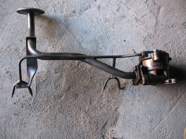

rofl skrev:Cosworth motorer har et system du nemt vil kunne montere næsten i alle 4 cyl motorer uden du behøver gøre noget ved blok, og det virker fint. Så mit forslag vil være du finder en oiliepumpesæt fra en ældre cosworth motor.
Lyder interessant, er det dette system du tænker på, se vedhæftet.
Jeg har allerede haft ligende i tankerne. En skotforskruning gennem blokken, forgrening i små rør med en dysse i enden, og så stjæle olien udefra, evt. den der allerede går til turboen, skal naturligvis være nok olie til begge.

Er det ikke noget med nogle af de dyser først åbner ved 3 bar eller er det bare noget jeg tror. For vis de gør det er det vel ikke så farligt det sidste billed.

Helt rigtigt Kuno, det havde jeg gjort, og den sidste er jeg heller ikke tilhænger af, men smart nok,,,, hvis man tør.
På en Cosworth motor sidder oliekanalen som i mange andre oppe lige ved bunden af stemplet og det er her fabrikken i nyere typer blok, sætter dyserne (Spray nozlers) fast ved at lave gevind osv...
