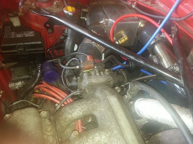

Der er et billede af mit BOV overtryks system.
Nogen der har et slag på tasken om hvor hvidt en turbo kan tåle til at bleede på tryksiden?
Kender en 4agte der kun kører med trykventil på indsugningen og ikke wastegate
