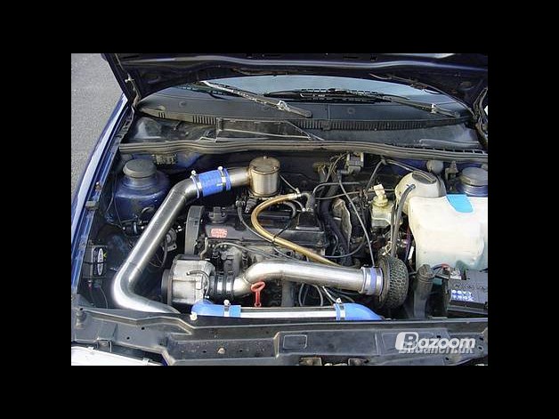

jeg vil gerne bruge 50.000,- på at lave en rigtig god motor
jeg har tidligere lavet en seat cordoba med rotrex kompressor.
men den ene side af min siger jeg skal bruge rotrex kompressor igen og den anden side er til n/a tuning og turbo tuning, hvad skal jeg valge?
et billeder af cordoba´s motor
175501-seat-cordoba-16i-rotrex.jpg [ 69.36 KiB | Vist 12074 gange ]
