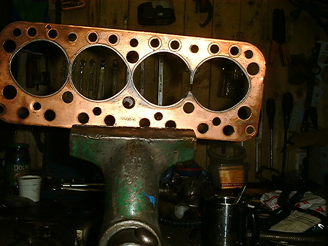

nej det er der ikke vægen er 5 mm det her er hvad derr sker
Dit tændrør er P = Platin elektrode samt fremskudt isolator. F = dim. På metalhus 14ø x 19 mm, 16,0mm R = radiostøjdæmpet. 6 = følsomhed for varme i forhold til hvad platin optager af varme. A = Speciel fremstillet. 11 = Elektrode afstand i mm. A = Uden pakning.
Mod mit rør i NGK N10YC. N = kompakt type. 10 = følsomhed for varme. C = Speciel fremstillet. Y = V – midterelektrode. så passer det sku nok med 1 nr pr 50 HK men med grænser. min motor har org 41 hk. og laver lidt over 200+ hk så det kan være jeg skal 1 nr højer op i rør.
i Champion N7YC gir det samme da de regner modsat i talne
org. skal jeg køre med N9Y omregnet til NGK N7Y altså 3 tal ned i forhold til hvad jeg kører med nu. men jeg giver dig ret i at det er en svær tabel.
N7Y = N = kompakt type. 7 = følsomhed for varme. Y = V – midterelektrode.
I de oplysninger vi lige har fået kan vi konkluder at : mit tændrør er af kulnikkel og dit af platin stor varme forskel. Dit tændrør er fremstillet uder meget finere forhold for at isoler det og mit ikke. 6: da dit er lavet af platin og kan udstå meget mere varme end mit har det gruppe 6 inden for platin i forhold til mængden af platin der er i. for så at kunde beregne den varme dit rør skal kunde holde til skal vi vide hvor meget platin i % optager af varme. Du har også 11 = Elektrode afstand i på 11 mm som gør at din gnist hopper 2 gange for at antænde forbrændingen.

så jeg skal rent faktisk 3.8 tal op i forhold til org til N11YC
Så som du kan se er der meget stor forskæld på dit og mit rør.
Alt under L er beskrevet i tabellen i oktan i forhold til varme udviklingen i cylinderen.
DSCF5132.jpg [ 79.32 KiB | Vist 1005 gange ]
