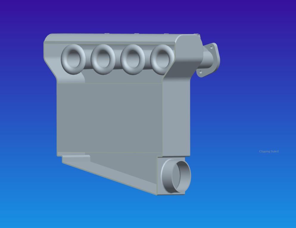

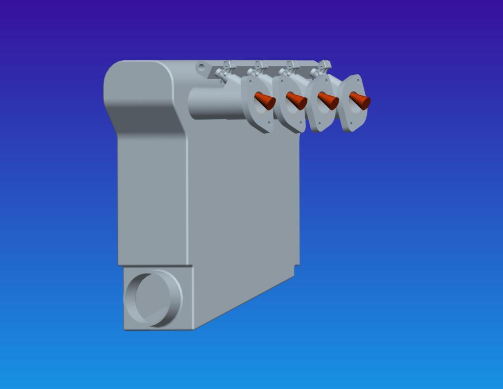

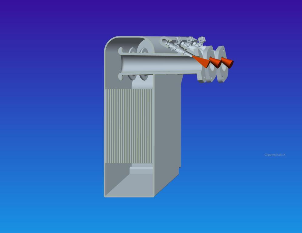

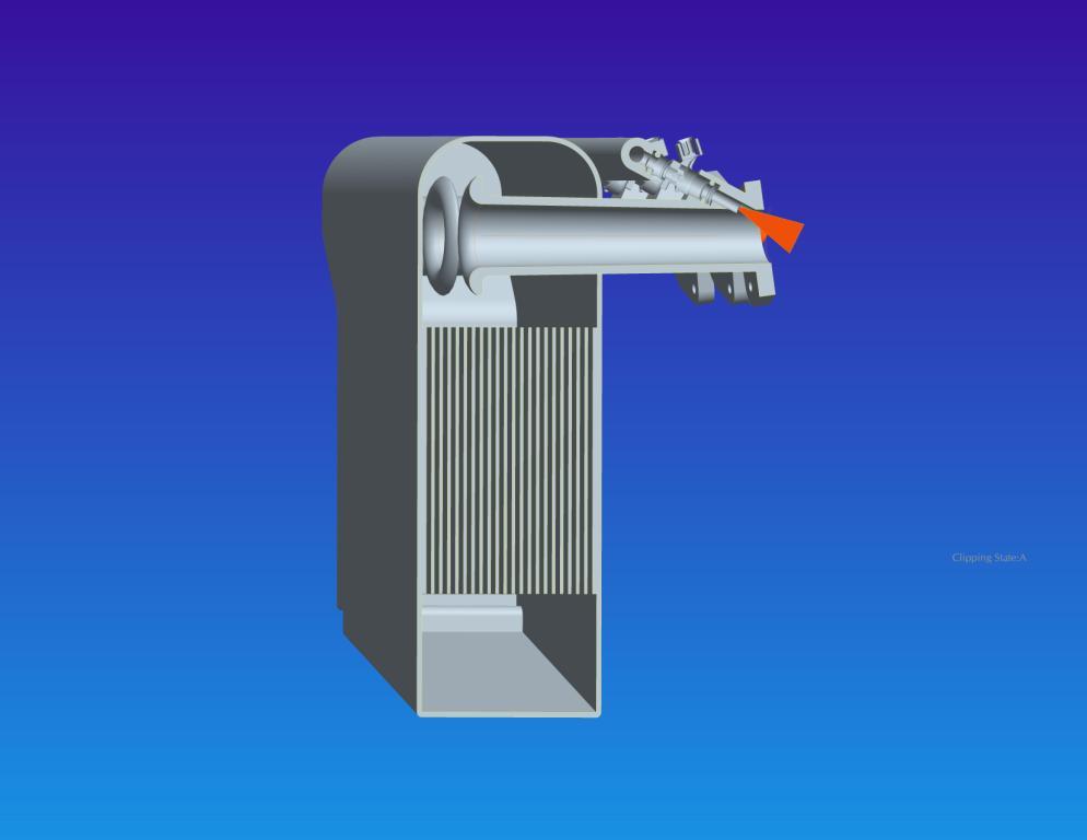

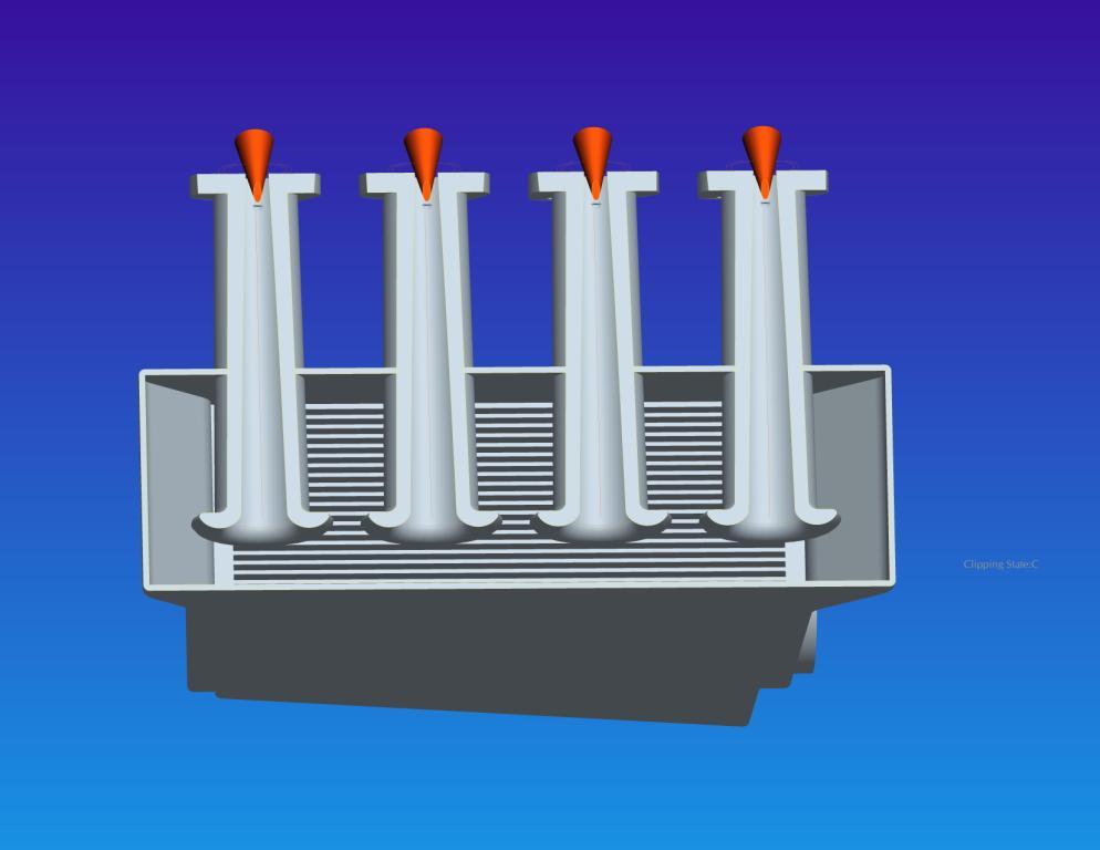

Så, nu sker der lidt igen med denne manifold.
Jeg har fået en anden ide, end den kendte kegle teknik som før var på tale.
For at opnå en god trykfordeling ved runnerne er chargecooler elementet bygget med ind i manifolden.
Hvad er jeres mening om opbygningen? Give det mening?

Indlæg: 16 feb 2014, 08:36
Tilmeldt: 29 dec 2004, 23:18
Indlæg: 2507
Prøv det.
Indlæg: 16 feb 2014, 12:36
Tilmeldt: 26 feb 2004, 20:07
Indlæg: 568
Er det ikke også sådan Renault selv lave det på deres alpine turbo 2
Indlæg: 16 feb 2014, 13:12
Hvor skal gassplæjdet sidde?
Indlæg: 16 feb 2014, 15:17
Tilmeldt: 14 sep 2009, 19:08
Indlæg: 239
Jo, opbygningen minder om den de bruger på turbo 2'en.
