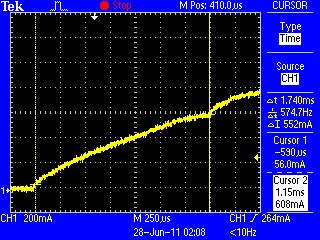

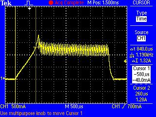

Jeg faldt tilfældigt over en post på et amerikansk board, med en gut der havde brugt et skop og en strømprobe. Forklaringen bag teknikken, bunder i fysikken i en spole. Påtrykker man en spole en konstant spænding, stiger strømmen linært.
En dyse er jo en mekanisk dims, dvs. så længe dysen er ved at åbne, bliver der brugt energi på at flytte mekanikken i dysen, derfor stiger strømmen langsommere, end når dysen er helt åben, og der ikke længere bliver brugt energi på at åbne dysen, men udelukkene bliver afsat energi i spolen.
Det ses ret tydeligt på skopet, hvornår dysen er helt åben, men hvad der overraskede mig, var den store forskel på høj- og lavohms dyser.
Det første billede er en lavhoms dyse. Som det kan ses åbnes der på ca. 0.85ms, det næste er en højohms, som bruger omkring 1.75ms på at åbne.
Lavohms dyse:
Højohms dyse:

Jeg testede 4 andre dyser, 2 lav og 2 højohms jeg havde liggene, og fik nogenlunde samme resultat.
Filkommentar: Lavohms dyse med pwm strømbegrænsning.
lavohm.JPG [ 27.62 KiB | Vist 6319 gange ]
Filkommentar: Højohms dyse, kun åbningssekvensen.
højohm.JPG [ 25.88 KiB | Vist 6315 gange ]

Jeg tror ikke på at et scope billede giver hele sandheden.
Dels så arbejder spolen imod en linær fjeder, der bliver hårdere at presse sammen jo kortere den bliver.
Og dels så har du et ikke linært flow når dysen langsomt åbner.
Og så er der lige tiden for at den lukker.
Det vi er interesseret i er hvor meget dysen sprøjter ind når den åbner, og hvor meget den sprøjter ind når den lukkes.
Det der kaldet dyse dødtid.
