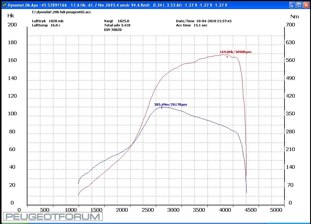

Nå turbo 2 blev monteret på en HDI og følgende er resultatet:
KlIk for billedet
Der kan godt hentes mere effekt på den, men med den kurve der er den tæt på at gå så rent som en std. HDI. Den prutter lidt inden der er ordentligt blæs på turboen - for at prøve at tvinge den igang med at lade, men når der er ladetryk går den helt rent. Den lader 1.7bar, turboen er fra en Iveco 2.3l Dturbo, motor F1A.

lidt uden for trådens emne... men må man spørge hvem der har feltet med den store enertimasse?

Ass :) Andrews Speed Shop i Helsinge. :)

en vnt 2256 kan spole meget hurtigt hvis den bliver sat rigtigt op noget hurtigere en den du har på din udskrift .. og min 2260 lader kom noget hurtigere en den du har vist.mener at jeg lavede 420 nm v 2500 o/min og 215 hk ved 4000 o/min... ..men det er rigtigt hvis det ikke må koste det vilde så har du nok valgt den rigtige løsning men held og lykke med projektet...mvh michael

Udskrifen er IKKE for tf035'eren men en iveco ko3 wastegate. Tf035'eren laver 1bar ved 1900 rpm med min nuværende chipning, det kan en 2256 ikke klare ;)
