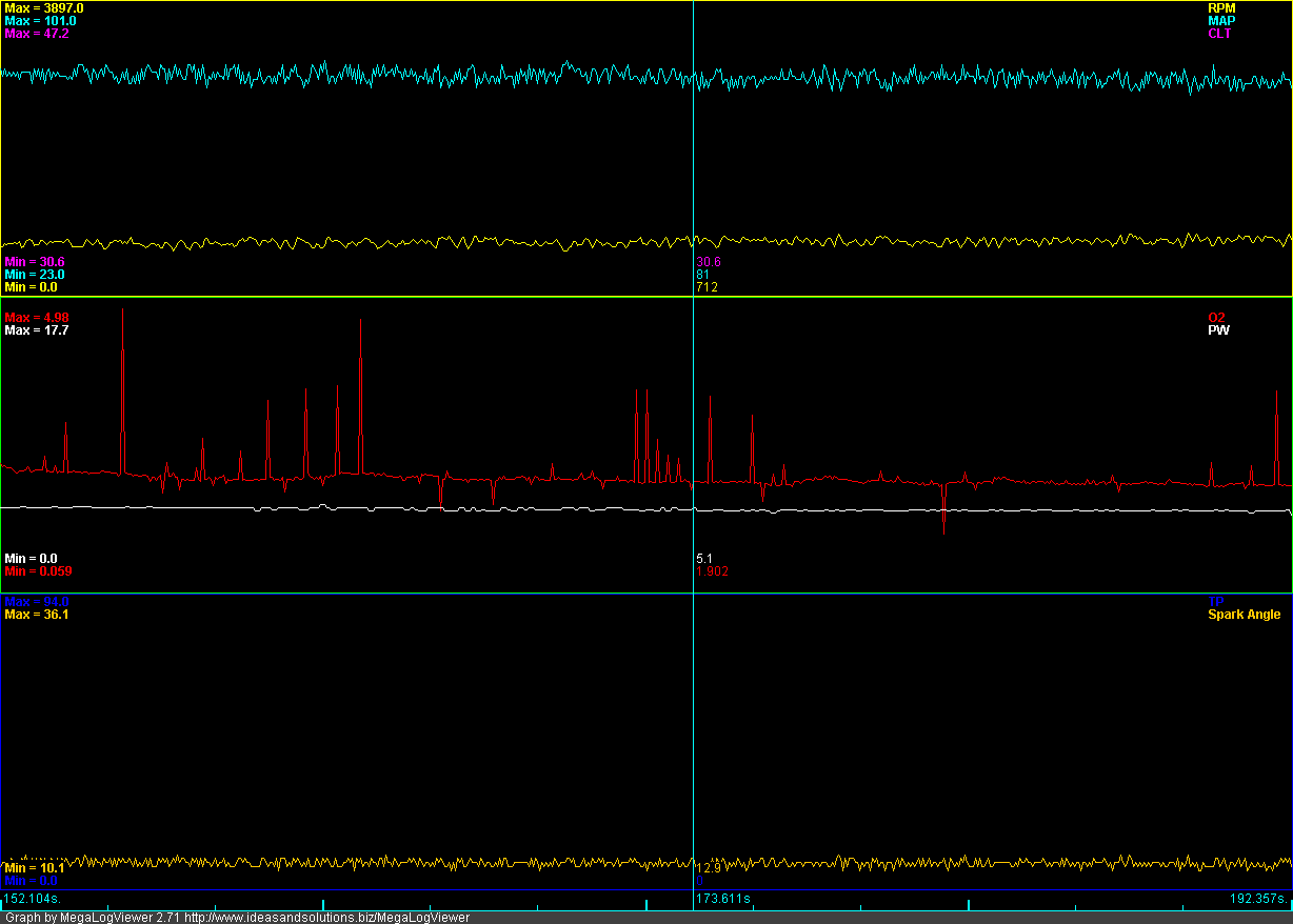

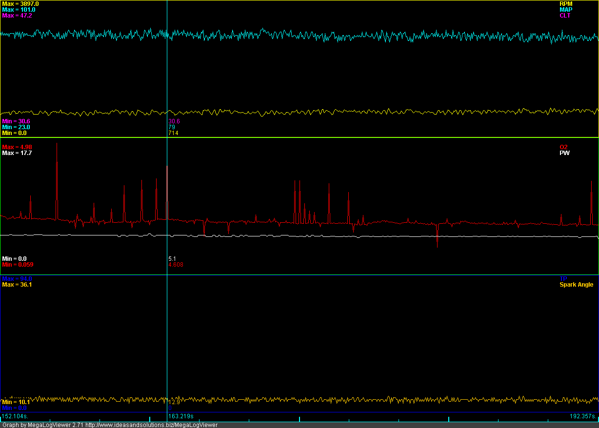

Jeg har været ved at arbejde lidt videre med min MS.
I den forbindelse har jeg haft min tændingspistol på, for at sikre at tingene nu også stod rigtigt. Jeg opdagede da, at den ikke blinkede 100% taktfast.
Det fik mig til at undres. Så jeg lavede en log, for at undersøge hvorledes signalerne så ud.
Det skal dog siges at det ikke just er verdens dyreste tændingspistol, så det kan også være denne som viser forkert.
Jeg synes ikke at kunne se nogle store spikes.
Men hvor stabilt skal signalerne ligge, eks rpm?
Mit signal fra lambdaén er det signal som svinger mest.
Jeg har forsøgt at uploade logen men den er åbenbart for stor. Den er 285kb, og maks er 256kb...øv...

Indlæg: 19 jul 2010, 20:35
Mht. vand i udstødningen.
Så er det meget normalt på biler der ikke kører ofte, eller mange korte turer.
Skidtet når aldrig at blive ordentligt varmt.
Og tit kan man høre vandet koge i lyddæmperne, efter en kort tur.
Men utætheden ved flanchen er et problem.
Og desværre er billederne for små, til at kunne læse noget fornuftigt ud af dem.
Programmet har en funktion, så ledes at den kun tager billededet af værdierne, og man behøver ikke at kopiere hele skærmen.
Den ligger under files, og hedder
save graph as!!

Så har jeg fået taget nogle nye billeder.
Men der mangler man jo infoén i bunden.
Vedr. utætheden ved flangen, vil jeg forsøge at finden en løsning i morgen.
log1.png [ 18.52 KiB | Vist 8297 gange ]
log2.png [ 20.64 KiB | Vist 8290 gange ]

Indlæg: 1673
Geografisk sted: Nær Roskilde
De grafer ligner til forveksling mine - har kørt i 6-8 år uden problemer :-).

Indlæg: 20 jul 2010, 16:52
Er en tomgangs hastighed på omkring 700. omd normalt??
Jeg ville nok hæve den ca. 200 omd.
Så bliver map signalet nok mere stabilt, og lavere.
Ellers findes der løsninger rent mekanisk til at dæmpe udsvingene.
Lambdasonden udsving og manglende glimt fra tændings pistolen.
Kunne tyde på tændingsudsættere.
Men jeg ville ikke lægge for stor vægt på tændingspistolen.
Selv en proffesionel udgave, på en standart motor har udfald.
