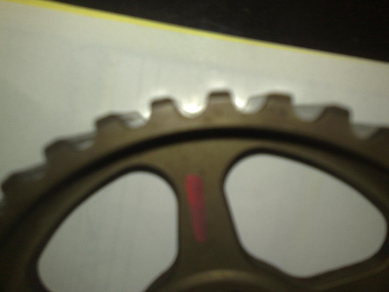

Har overvejet og montere en gt1 sensor og dette hjul.
her er mål.
36 tænder
Diamer 108 mm
tandhøjde 3,5 mm
Tandbredde 4,0 mm
mellemrum mellem tænder 5,0 mm
Er det helt ude i skoven.
kan godt se på datablad at det ikke er helt godt.
mere fordi jeg syndtes det passer rimelig godt til mit krumtapshjul.
eller er det bedre jeg dropper det og monterer kreidler hjul istedet.
skal passe til ms1 extra
Hilsen Martin

Hvis du har det liggende alligevel, så prøv, du kan jo nøjes med 4 svejse punkter, virker det også ved høje rpm, så svejs det ordenligt fast (eller skru hvis du skruer :D)
Og virker det ikke, så find et andet :)
Men du har ret, det ser ikke ud til at passe super godt med specs på gt1 sensoren..

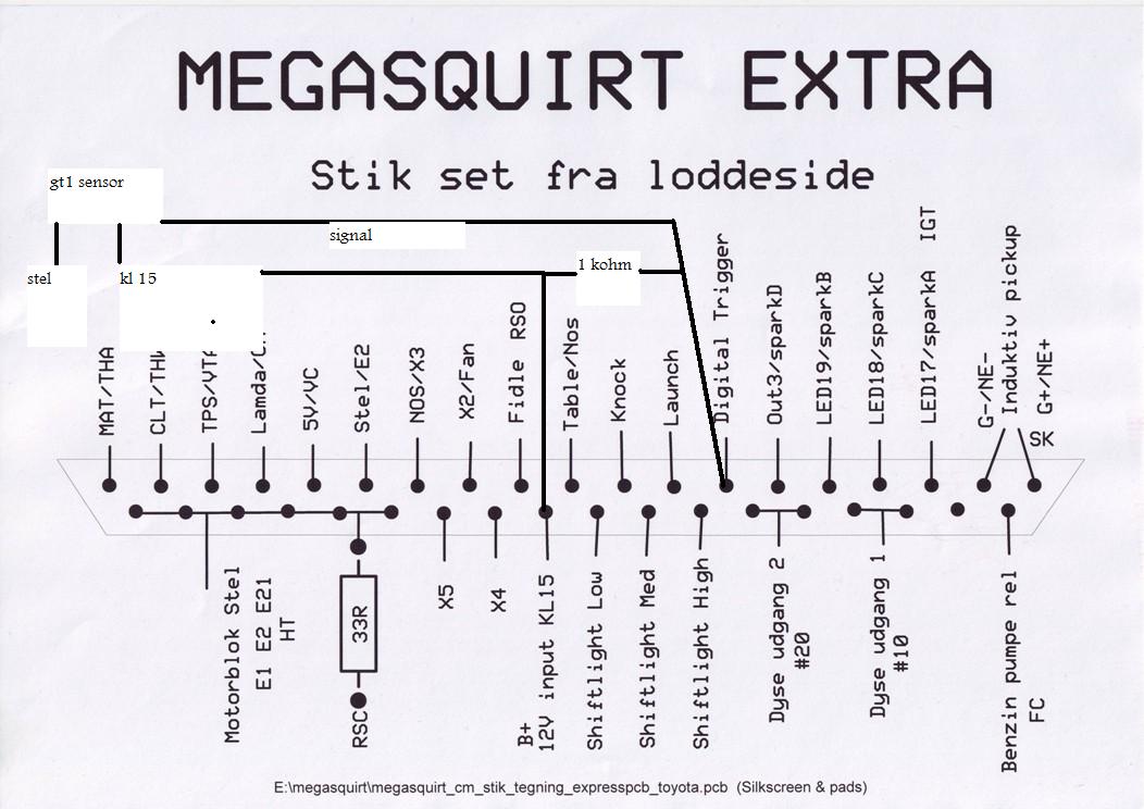

vedhæfter lige et billede.
hvis du kan kigge om det ser rigtigt ud for mig ville jeg blive glad.

martin høj skrev:
Tusinde tak for svar.
Hvad med i megatune.Noget specielt jeg skal gøre der..som den er nu er den sat op til og køre på triggerhjul i fordeler.med vr giver.
Fino ford du ellers har der ;-)
Ford?? NEVER !!! :grr:
Det ser rigtigt ud med din tegning :)
