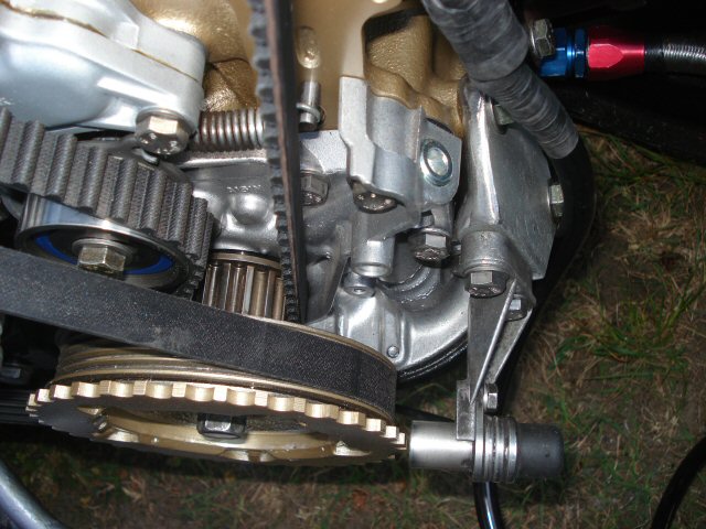

Jeg har lavet DIS tænding på AE86'eren og har lige et par spørgsmål til om jeg har monteret og programmeret korrekt!
Først danner vi os lige et billede:
1. Jeg står foran bilen og kigger ind på mit triggerhjul. 36 -1.
2. Jeg har på højre side af motoren min VR føler.
3. Cylinder 1 er i kompressions top.
4. På modsatte side af sensoren har jeg slebet en tand væk, altså præcis 180grader før den kommer om til føleren.
Her er det måske en fordel at se på billedet..
5. Jeg bruger et Toyota DLI Multiplex tændingsmodul.
6. Min opsætning er i megasquirt som følger:
Generic Wheel - ON
36 - 1
Og jeg har valgt DLI multiplex som tændingsmodul.
Spark A trigger pos 12
Spark A trigger return pos 17
Spark B trigger pos 30
Spark B trigger pos 35
Er det rigtigt sat op ? altså med trigger positionerne.. ?

Hvis jeg forstår det riktigt så sidder sensoren ud for tand nr 17.
Når cylinder 1 er i ød.
Så med 60graders fortænding totalt, og 10 grader ved starter omdrejninger.
Får jeg
A 11 - 16
B 29 - 34
Ifølge regnearket på denne side.
http://www.msextra.com/manuals/MS_Extra ... m#wheeldec

Okay det tjekker jeg lige, men hvis den sidder på tand 18 er det vil ok det her ?
