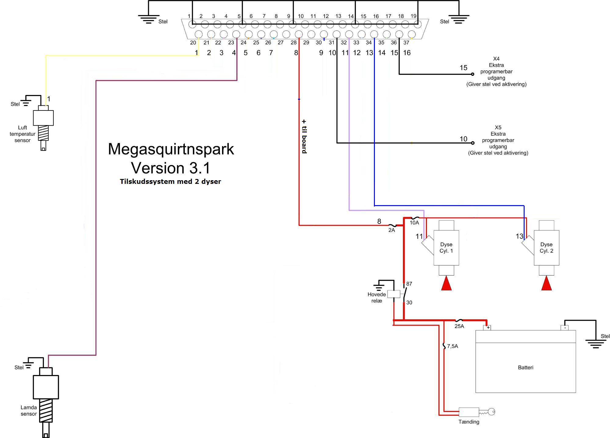

Hej alle sammen..
Har siddet med ledningsoversigten til MS for at få et overblik hvordan et simpelt Mega-MF2 tilskudssystem skulle se ud rent lednings mæssigt..
Og jeg ville bare se om det så rigtig ud og mest hvordan med ledningerne nede fra batteriet skulle sidde..
Ikke fordi jeg skal bruge det pt, men er da rart at få på plads når man alligevel har ferie.. :roll:
Altså at de om der er ledninger som kan undværes... Og hvor tager man RPM signalet fra? :oops:

Rpm tager du fra minus-siden på tændspolen, hvis du har sådan en? Ellers skal du ud i at montere en giver til det...

Ja min MEGA MF2 får kun rpm signal, map, og luft temp.
Virker fint.

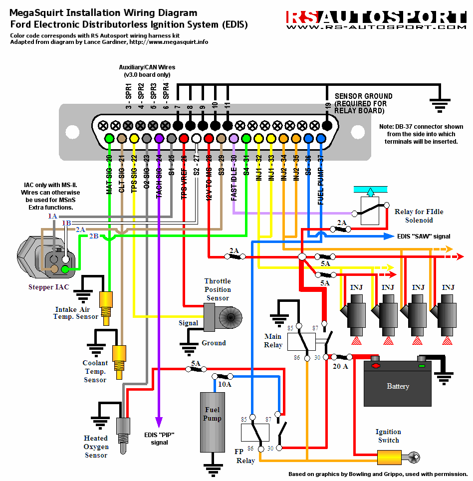

Min har Ford Edis med med digital tændspole og krumtapsføler osv..
Er der ikke noget med at man også bare kan tage signal inde fra instrument bordet?
Hvilket ben skal Rpm forbindes på?

Du giver din MS boks Map for at den ved hvor meget load der er? Virker ikke på RPM kun? Har godt nok MAP sensor på..

Kan du ikke lige så godt tage springet fuldt ud, når du aligevel har tændingssignal i den også.
Ja map er til at se hvad tryk område jeg er i.

Tja, det var mere for nemheds skyld.. Bare så jeg ikke skulle til at trække så mange ledninger og sætte mig ind i en masse.. Det andet var jo nemt nok at tune en VE table med bredbånds lamda sonda og så ud og køre med tryk.. ;)
Havde ikke regnet med at køre med mere end ca 0,5 bars tryk til ca 150 hk mod 105 hk std...

Hej det er meget let at montere ms på en cvh motor med edis. Du køber en adaptorplade som har de ekstra ting som du skal bruge til edis.
Ham der har opfundet/lavet den har denne side der har jeg købt den.
http://megascott.homeip.net/eec-iv%20adaptor/Assembly2.0.htm
Så har jeg fundet denne side som sælger dem samlet.
http://www.sparkandfuel.com/catalog/product_info.php?cPath=21&products_id=91
Du skal så bruge
1: en doner eec-iv boks som du kan tage stikket/boksen fra.
2: Et stk relæboard kabel. som skal side mellem adaptor boksen og ms.
3: En længere slange til mapsensoren i ms
Jeg er ikke selv helt færdig med at samle min endnu men regner med at det burde køre næste weekend.
Så det er næsten så plug and play som det kan blive. det tager jo ikke lang tid om at skifte om til standart boksen hvis noget går galt.
