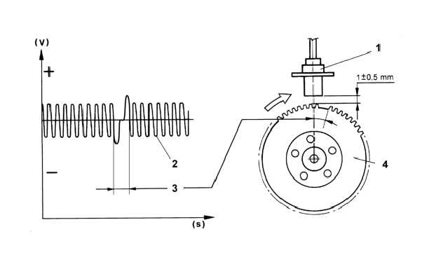

Øv. Det du skriver Henrik, betyder at der skal ny giver på min styring hvis jeg vil køre med MS. Den er nemlig induktiv med 60-2 hjul. Jeg ville gerne køre med begge dele af praktiske årsager, og det lyder bøvlet at skulle have to hjul med to sensorer monteret.
Vh. Anders
Jeg ville ihvertfald holde poterne fra den sensor, ISÆR når du skal bruge den til resten af bilens elektronik!
Du er selvf. fri til at eksperimentere, der findes måske en løsning på nettet, søg feks efter "LM1518".
Hvis jeg nu var dig(det er jeg ikke, men nu siger jeg det alligevel), så ville jeg montere en ekstra sensor på det hjul(forudsat hjulet er fornuftigt lavet, men det vurderer du selv) og genbruger det.
Ellers så er det altså ikke så pissesvært at lave sådan et trigger hjul.
Hald79 der engang skrev herinde lavede sådan et hjul med en vinkelsliber på en lille time engang da Ms var en fuglerede, og det vildeste var et MF2 anlæg med mapsensor!

Nu er det jo lidt at hijacke tråden, men Henrik tak for gode svar både på PB og her i tråden. Hvis jeg kunne holde mig til at skulle håndtere monteringen af udelukkende elektronik og de andre sensorer, så tror jeg godt det vil kunne lade sig gøre at køre med en parallelinstallation, men at få kreeret et ordentligt beslag samt montere en ny pickup føler dernede er en for mig umulig opgave.
Jeg må leve videre med SMT6 og de 4 tilskudsdyser... :/
Vedhæftet tegning af den orig. montering.
rpmgiver.jpg [ 14.24 KiB | Vist 5311 gange ]
Vh. Anders
