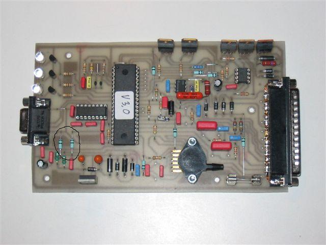

Det er forresten et af de print fra dig som jeg kører med, og jeg har loddet de to modstande ud så den kunne kører med den orginal boks til tænding. Jeg ka ikke lige huske hvad de hedder men håber du ved hvilke det er jeg snakker om..
Øh, nej, loddet to modstande ud??

Jeg har vedhæftet et billede med en cirkle om de modstande så du kan se hvad jeg mener.
Kan de være noget fra den orignale boks som laver det støj på mit omdr signal ?
