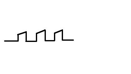

Så kom scopet på.
Signalet fra VR på 36-1 hjulet så rigtig fornuftig ud.
Målte derefter på spark a og b ud til tændings mondulet, og pulsen var ikke helt firkantet, vedhæfter jpg som ilustration for hvad jeg så..
Efter lidt nærstudering i manualen har jeg luret på et afsnit hvor der bliver skrevet noget om at VR signalet kan være for kraftig, og fin justering med et potmeter på sensoren kan være nødvendig.
digital.JPG [ 3.89 KiB | Vist 5442 gange ]

Går væk fra VR-sensor og montere en GT Honywell i morgen.
Tiggerhjulet slog sig ca 0.50 så remhjulet blev spændt på i drejebænken, og er nu helt lige, samt alle tænder er nu knap så spidse. Sensor beslag blev forstærket yderligere.
Hjalp intet på kurven.
