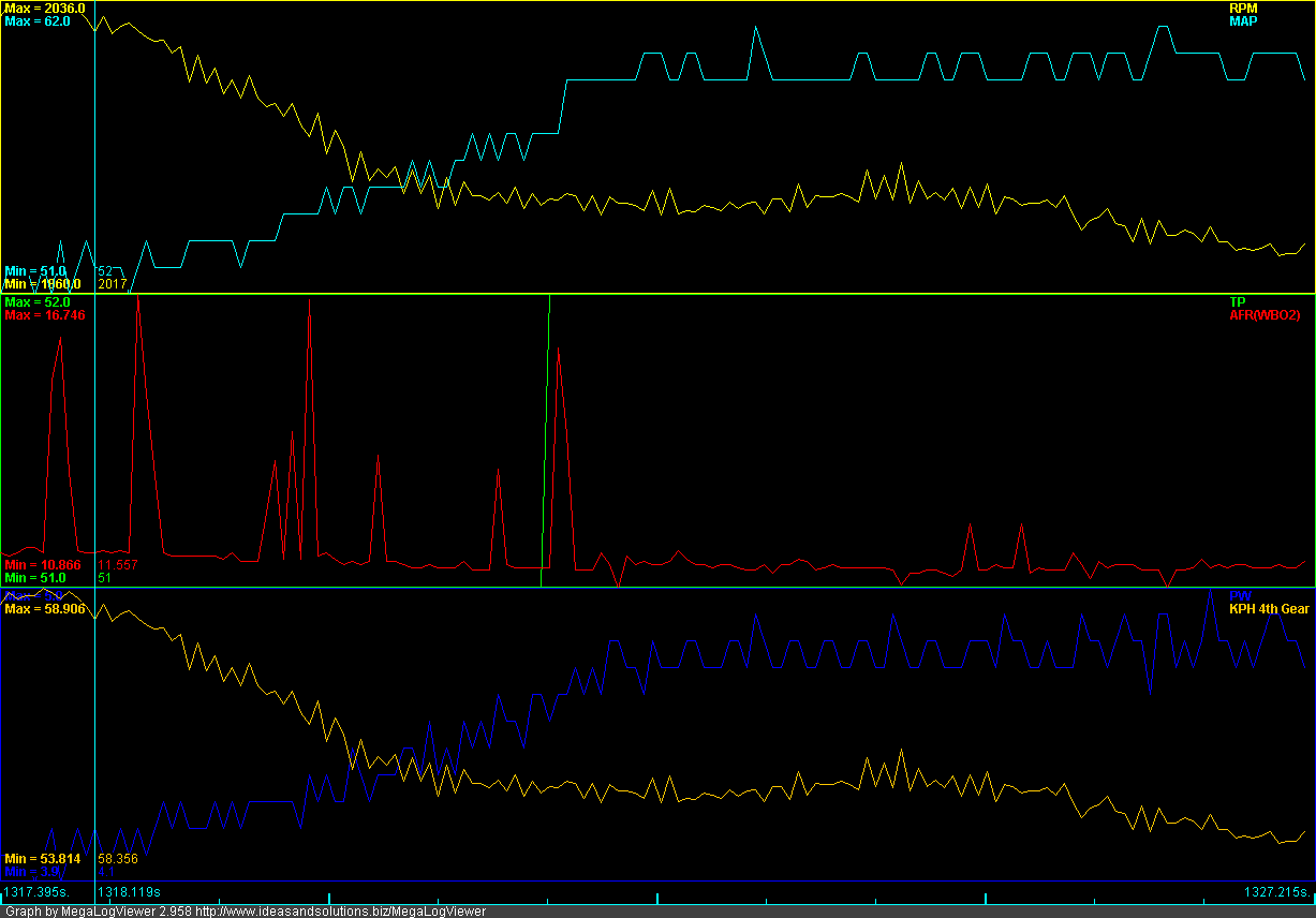

Jeg undres stadig over de spikes som min lambda viser, og i den forbindelse tænkt over hvad jeg mon kan gøre ved det.
I en anden log, springer den kun ca. 0,5. Så jeg kan ikke lige helt finde et mønster. For 0,5 må vel siges at være fint.
Jeg har tænkt på at sætte et andet sæt dyser i. Ville dette ikke kun kræve at jeg ændrer dyse-settings og req.fuel? Man skal vel ikke ændre VE-tabelen, da denne vel ikke er afhængig af dyserne.
Tændingsudsættere er jo svært at kontrollere.
Ellers kan det vel også skyldes lambdaén?
Nogle der har erfaring med dette?
Eller skal jeg bare se bort fra det, så længe det ikke giver nogle mærkbare problemer?
