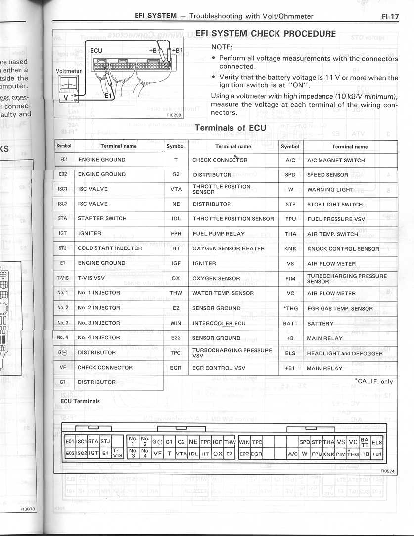

Så fandt jeg diagrammet over ben-forbindelserene på Celicaen.
Har læst at flere har brugt det orginale ledningsnet uden problemer, så det bliver nok løsningen..
Det ben som hedder stoplights og waringlights, er det ikke bare et relæ som sørger for fast spænding, når man slukker bilen. Og det modsatte med frontlights og defogger..
ST165ECUdiagram.jpg [ 120.8 KiB | Vist 2730 gange ]
Arbejder for AquilaRacingCars

Stoplyset er nok en indgang der skal forhindre dig i at få fuldt udbytte af turbotrykket ved venstre fods bremsning.
Saab har det også på deres sidste APC bokse.
LYS- elbagrude- ac er også en indgang der fortæller ECU en at der er kommet ekstra belastning på motoren, og dermed kan skifte til et andet tomgangs program.
Warninglights er rimeligt sikkert en udgang der tænder en pære hvis der er noget der ikke virker.
Men uden et komplet ledningsdiagram er det svært at sige med 100% sikkerhed.
