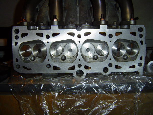

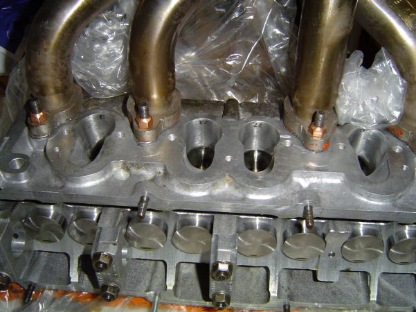

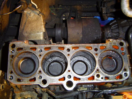

Jeg kan da lige lægge billet og billeder ind her, jeg har selv gang i næsten samme projekt, men dreje af stemplerne er jeg ksu ikke meget for, materiale i toppen, forklare mig lige hvordan den ska skæres???
Min har en komp standard på 9:1, boring på 81mm, vil bruge et 2.0 topstykke for at få multipoint istedet for det grimme mono sprøjt, men kommer der mange problemer til syne, når topen er fra en 2.0 og har en boring på 82,5mm???
Pics, min blok er en 1.8 AAM, men ligner både ABS og ADZ, toppen er fra en 2.0 2E, portet og forarbejdte, og med nye styr og forarbejdede ventiler..
Filkommentar: Bund vw
bund 1.jpg [ 69.67 KiB | Vist 1695 gange ]
Filkommentar: top 1 vw
top 1.jpg [ 69.83 KiB | Vist 1694 gange ]
top 2.jpg [ 67.09 KiB | Vist 1708 gange ]

Afhænger af hvilket tryk du køre med, hvis du køre med 10:1 i komp skal du ikke trykke ret meget over 0,5 bar.
I mit tilfælde vil jeg gerne trykke med 0,8-0,9, og derfor mener jeg man skal længere ned i kompression, men hvordan man gør det bedst, og får den bedste ydelse er jo et godt spørgsmål...
Hvis i tjekker en vr6 single turbo fra RJ biler på sjælland, så køre denne med 350 hk, og køre med 2*pakning, og manden der har været med til at lave den, mener at dette er vejen frem for disse motere, da moterene er ganske tunge, og at special stempler ikke dur i denne moter..
Andre vr6 turbo bil jeg har læst om, køre ligeledes med 2*topp....
Kan vi få andre folk til at komme med deres erfaringer på vw motere, evt en rulleudskrift der siger Henrik GM imod, ang effektudvikling, ikk at jeg anfægter H GM, for jeg er heller ikk meget for 2*top, men afdrejning af stempler virker på mig lidt for voldsom.
