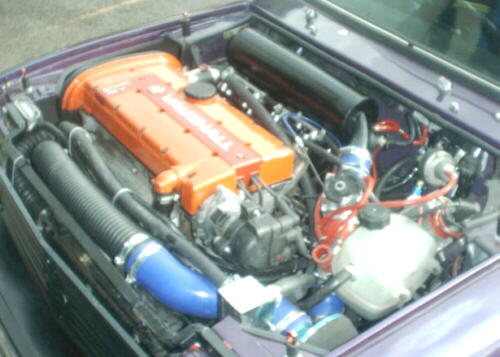

HypHest har en bedre ide. Det ser meget overkommeligt ud. Jeg skulle ikke mene at SBI ville have noget at indvende.
http://www.sdsefi.com/features/june02mini.htmher
http://www.sdsefi.com/features/mini7.jpg

Det ser måske godt ud med sådan en Calibra i men det tror jeg næppe vil gå her hjemme!
Og den er sku også lidt for svær at sætte i... og hvad med bremser for jeg skal jo også stoppe den kæmpe motor igen ikke?
