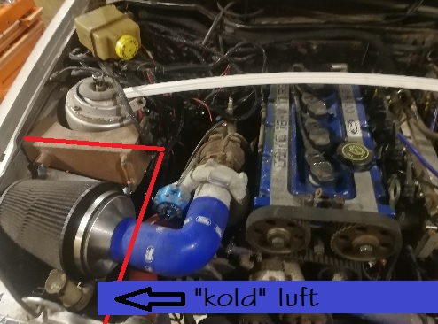

Jeg er ved at arbejde lidt med luftfiltret på min gamle sierra. Normal sidder luftfiltret på udstødningssiden på sådan en gammel svend. Men jeg vil så gerne have den over i modsatte side.
1. Fordi jeg kan lave kold luft indtag via forkofanger og direkte op til filtret og skærme det af for varme på den kolde side af motor.
2. Fordi jeg har muligheden for det, og har ikke set nogen med det. Og jeg er sikker på det vil være noget positivt for motoren.
Nu er spørgsmålet så, jeg skal have forlænget indsug ingsvejen med Ca 500mm. Turboen passer med 70mm slange. Er det et problem hvis jeg bibeholder de 70mm til luftfiltret, her tænker jeg at flowet lige skal stige i røret kontra en meget kortere og mere direkte vej.
I bund og grund er det nok mig der overtænker det, men er der nogen der har leget med det før turbo. På N/A maskiner kan der trods alt findes nm ved at lege med indsugning længde. Men vil umilbart ikke tro det er sådan med turbo biler.

Hvis det var mig ville jeg beholde filterets placering og lave en "kasse" om luftfileret som så forsynes fra din "kolde" luft.
Kassen skal ikke være tæt så den kan trække luft fra motorummet under stilstand.
