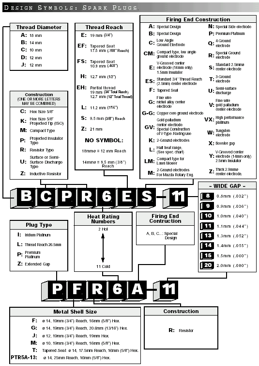

Fluen skrev:
er da en grund til at du anbefaler ES frem for EY.
Nej det er der ikke, vi er nogle stykker der kører på de rør og er godt tilfreds med dem.
jeg havde dog i tankerne at du bygger tryk på, men jeg fornemmer at det ikke er tilfældet :wink:
NGK Tændrør guide.gif [ 43.13 KiB | Vist 31940 gange ]
