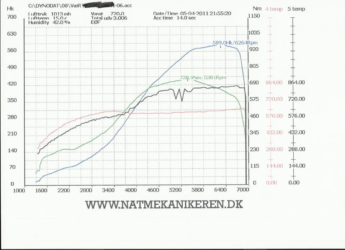

hej 4X4
hermed lige en udskrift hvor jeg har logget udst.tem på en supra
temp er målt i udstødningsmanifolden og i knæet på turboen ca. 5 til 10 cm. bag turbinehjulet
Otto

:reading: Fedt!
Den ligger ret stabilt og ikke for højt...
Sidder lige og tænker på hvordan lambda, ladetryk modtryk spiller med...
Og måske tænding også.... :shock:

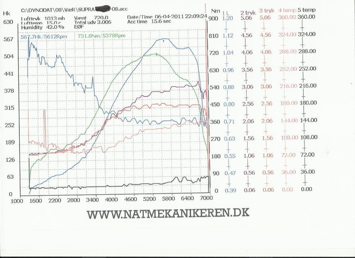

en udskrift med lidt flere logninger,det er samme bil men ikke samme rul,som den hvor der er logget udst.temp
kanal 1= lambda- 2= tryk i udst.manifold - 3= ladetryk 4= temp varm side IC -5= temp i indsugningmanifold, tændingen har jeg intet på
Otto
Går den ikke liige vel fedt, eller er det helt normalt for en turbomotor med god effekt? 0.71ish ser jeg det som. Det er ca. 10.5:1

HenrikGM skrev:
10,5 er fedt, jo. Mange vælger at gå så fed af sikkerhedsårsager.
For fedt kan også være skidt ;) Personligt ville jeg nok give den en snas mindre fed blanding - men min erfaring på benzinerne er heller ikke så stor. var det bare en diesel :)
HenrikGM skrev:
Reelt kan du ikke rigtigt kvæle tændingsbanken med mere brændstof når du når 11,2 +/- afhængigt af motor. Det kan variere en del.
ok. Hvad er din erfaring med ms og justering efter lambda? Er der noget som helst at hente på en std. bil der ligger på 14ish ved fuld last?
