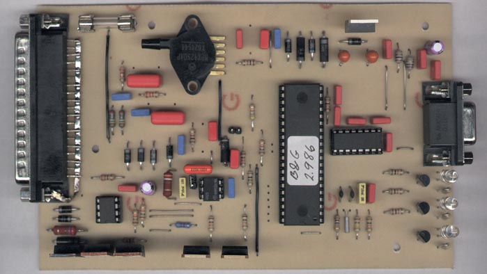

Indlæg: 27 jun 2003, 10:35
Selve printet kan du få for 1900dkr.
Du får print,cd med software(så du slipper for konflikter fra forsk. versioner, alt kan hentes frit),rs-232 kabel til din pc, stik til ledningsnet(til printet) og div. nødvendige monteringsdele der er nødvendige for at skrue det i en alukasse.
Et løst ledningsnet,pigtail, vil jeg have 450dkr for at lave til dig. Det ved jeg ikke rigtigt om jeg bliver ved med at gøre.Det tager en helvedes tid med alle de ledninger.
Eller vælge at få det hele som plug.n.play færdigt monteret så du kun selv skal sætte det til motoren. Problemet er at jeg ikke så nemt kan bygge dig en alukasse på mine 44kvm lejlighed. Det vil vel ende omkring ~3900dkr, hvilket jeg selv synes er smådyrt.
Du kan altså blive kørende for 1900dkr hvis du selv vil lave ledningsnet fra bunden, eller 2350 hvis du kun vil lave en kasse til det.
Husk det stadigt fordrer et vist DIY arbejde, bla er det absolut nødvendigt at læse lidt på FAQen og i særdeleshed på manualen.
