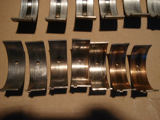

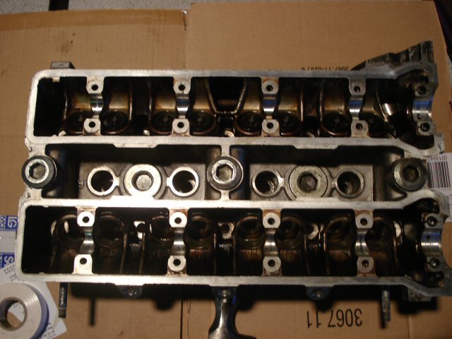

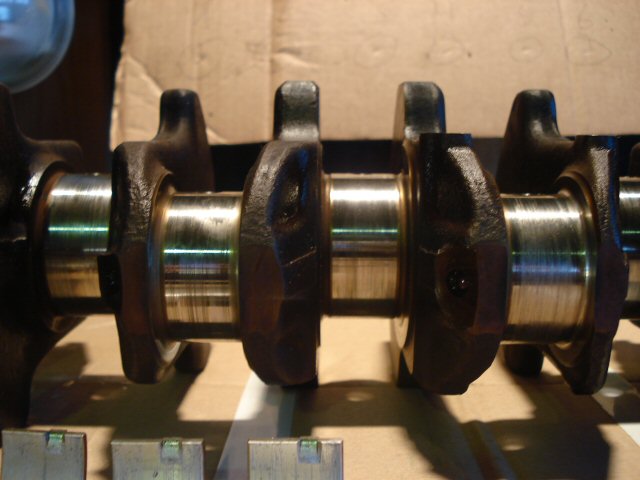

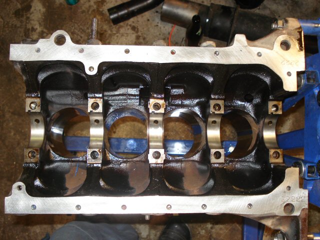

Så er der lige en lille opdatering.

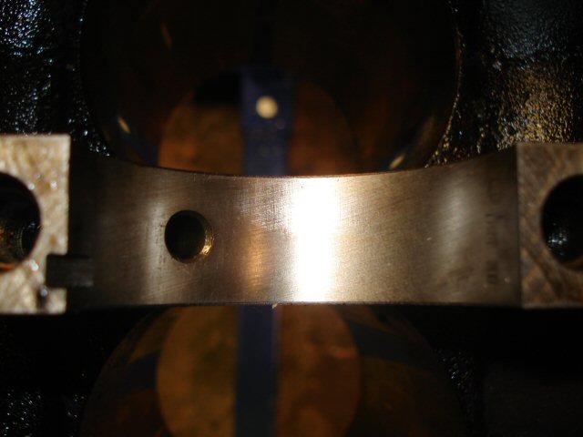

Har fået skildt motoren ad, og delene er rimelig kvæstet.
To sæt plejllejer er helt færdige, det ene har kørt med rundt i plejlstangen, så den lettere ridset, ikke noget slemt.
To sæt plejllejer er godt slidt.
Alle hovedlejer defekte.
Motoren har åbenbart været skildt ad før, da overfaldende til fastgørelse af lejer i plejlstængerne, var monteret forkert. De sad 1 - 4 - 2 - 2 --> Så de har åbenbart fået fat i to brugte plejlstænger til at "fixe" den med engang. Dem der sad forkert, er der hvor lejerne er mest kvæstet.
I bundkaret var der et hav af små kobber-stykker.
Krumtappen har taget en smule skade, regner dog med at få den slebet op hos Marinus Nielsen cylinder-Service. Jeg ved godt det ikke er det mest optimale, men da bilen ikke er nogen racer/drag bil, som kun skal bruges til sommer kørsel til og fra arbejde, plus lidt nedgearings-overhalinger, går jeg ud fra at det nok skal kunne holde.

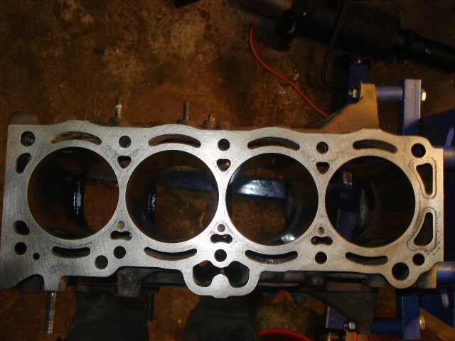

Jeg har uploadet lidt billeder til jer, så i kan se hvad jeg går og roder med.
Mvh. Nickolaj.
Filkommentar: Bund af motorblok

Filkommentar: Lejer
DSC02100.JPG [ 63.36 KiB | Vist 2010 gange ]
Filkommentar: Top af blok
DSC02136.JPG [ 64.82 KiB | Vist 2009 gange ]

Filkommentar: Hovedlejeoverfald i blok
DSC02096.JPG [ 41.17 KiB | Vist 2003 gange ]

Indlæg: 27 jan 2008, 17:19
Tilmeldt: 12 jan 2007, 00:08
Indlæg: 1316
-ae86- skrev:
... Motoren har åbenbart været skildt ad før, da overfaldende til fastgørelse af lejer i plejlstængerne, var monteret forkert. De sad 1 - 4 - 2 - 2 --> Så de har åbenbart fået fat i to brugte plejlstænger til at "fixe" den med engang. Dem der sad forkert, er der hvor lejerne er mest kvæstet. ...
Mener ikke du kan regne med at de tal har med rækkefølgen af plejlstængerne ... men har med selve leje størrelsen at gøre det er lige som på dt første billede af bunden der nede i højre hjørne står der 22222 og de fortæller at toyota har brugt std lejer størelse nr 2 .. de størelser her er så små at der er et godt stykke op til 1.stk overstørelse
jeg mener også at der er et par tal på din krumtap .. og for at finde det helt rigtige tal så skal de vidst lægges til de tal der står her på bloken .. eller også er det omvendt .. det står alt sammen i toyotas manualer du kan finde på nettet (blandt andet her http://www.harkes.dk/)
Indlæg: 28 jan 2008, 10:11
Indlæg: 339
Geografisk sted: sjælland
de tal på blokken fortæller dig om dine hovedlejer , ( husk af få overfaldne på rigtigt - det ser ud som om de har siddet forkert før ) pt. skal du have en ny krumtap og , jeg ville finde 4 nye plejlstænger hvis jeg var dig , gerne pauter ellers noget eagle h-beam, std er også fint men så køb dog 4 nye når du nu er igang....
der er nok mange der vil sige du bare kan få slebet din krumtap , men det holder ikke i længden på denne motor og slet ikke med tryk..... en ny koster ca 4500 hos toyota , og det er pengene værd.....
og med hensyn til lejer , så er det rigtigt hva ae86 skriver , at der er foreskel på lejer , men tro mig 50% af tilfældene er det forkert olie, olie temp eller olietryk der er årsag til plejl havari .... det er først når vi snakker 500hk og op efter og 9500rpm og op efter , at vi skal begynde at finde special racer lejer .....

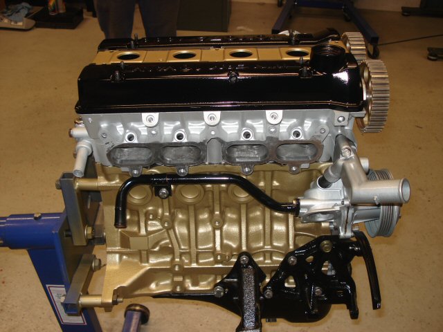

Indlæg: 31 mar 2008, 21:56
Tilmeldt: 17 feb 2007, 12:50
Indlæg: 81

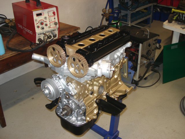

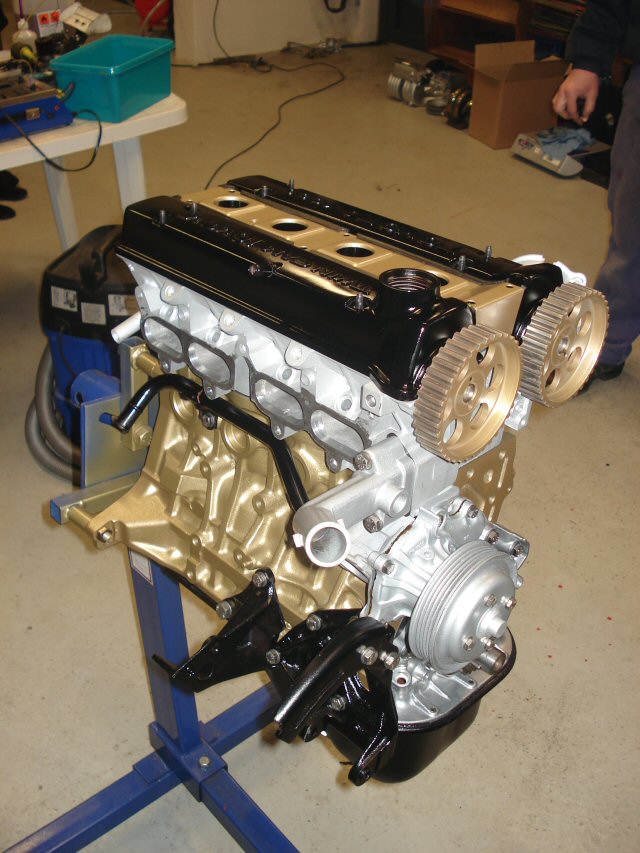

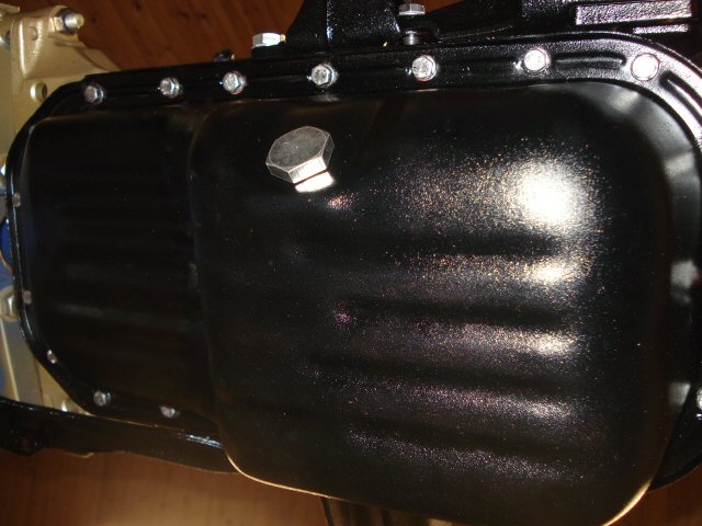

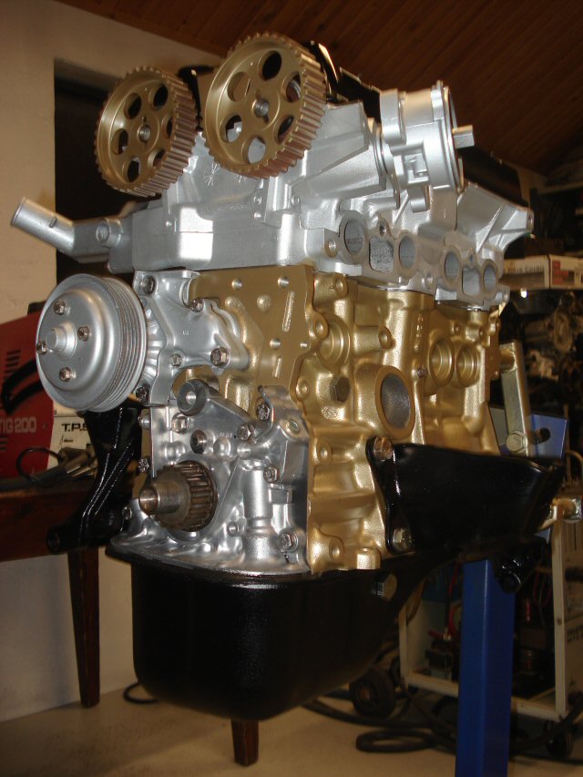

Motoren er ved at være færdig samlet. Med alt i NYT. Alle skruer og diverse udskiftet / malet.
Giv jeres mening til kende.
Mvh. Nicko
