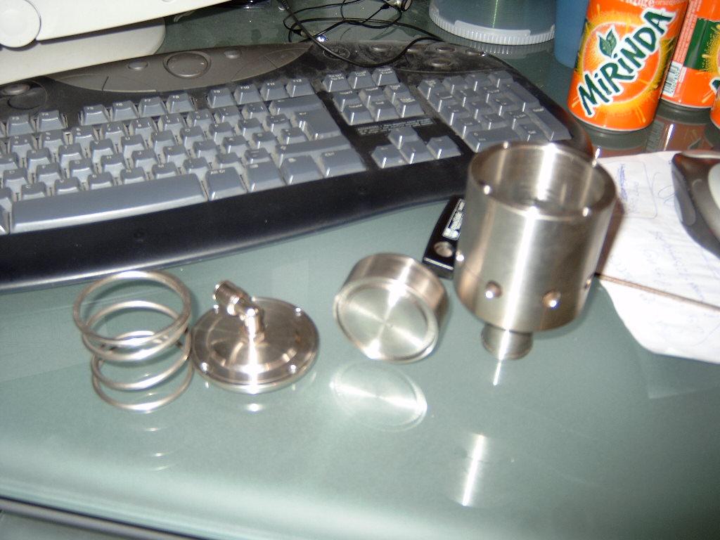

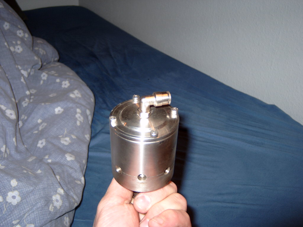

Min fjeder måler Ø50x45. og hvis jeg trykker den sammen på en vægt skal der ca 12 kg til at trykke den i sammen, ikke helt men næsten sammen. Mit stempel er Ø51x20. Stemplet skal vandre 17 for at gå HELT fri af hullerne. Fjederen har jeg taget fra nogle gamle kasserede mekaniske akseltætnnger på arbejdet. Bare skriv hvis der er andet.=)

Her er lige et billede hvor den er i stumper
