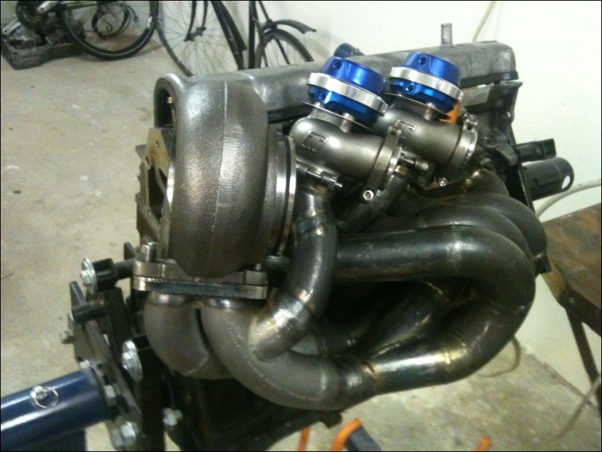

Jeg har netop gjort denne færdig og klar til coating
Som runesm skriver så bolt den op på noget massivt der holder form og endnu vigtigere kan trække varmen ud af flangen. Det gælder specielt også turboflangen.
Jeg bruger et turbinehus til formålet når jeg svejser kollektorer. Gevindstænger i flangen og påmonter turbinehus, så er der ingen forhindringer på bagsiden til at lægge svejsningen og turbinehuset sluger varmen så flangen er plan bagefter.
