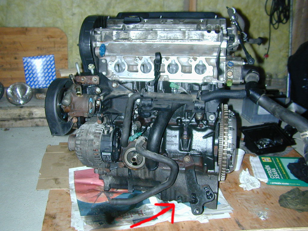

Standard sidder olietemp.føleren på en Peugeot 306 GTI i bundkarret, på forsiden af motoren - som vist på billedet. Så vidt jeg husker sidder den ligesådan på en 205 GTI, dog blot på bagsiden af bundkarret :)
DSCN8926_pil.jpg [ 214.32 KiB | Vist 5572 gange ]
Mvh. Jeppe
