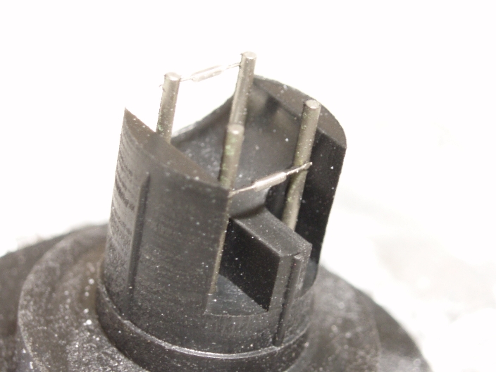

Nu har jeg været i garagen her til aften, og fik taget tændrørene op... De ser umiddelbart fine ud syntes jeg. Luftmassemåleren fik jeg også renset, den så også nydelig ud.
Jeg tog en prøvetur bagefter, dog uden nogen ændring. Jeg fik et tip af min nabo, som er mekaniker. Han sagde jeg skulle prøve at lade den sej-trække i f.eks. 4. eller 5. gear, for at se om det var tændrørene der var i stykker.
Det gjorde jeg så, og det viser sig at den sejtrækker fint, det er så snart at motoren kommer op og lader omkring de 0.8 bar, at den begynder at hakke.
Imorgen regner jeg med at tage ned og få målt benzintrykket, for at se om det kunne være der den er gal.
Men er snart ved at løbe tør for idéer, håber nogen kan hjælpe!

Filkommentar: Luftmassemåler
Nissan 006.jpg [ 161.14 KiB | Vist 3487 gange ]
