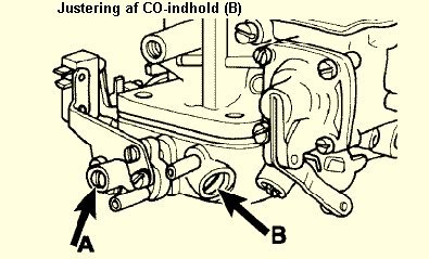

Den der blandingsskrue kan jeg sgu ikke finde..
I har vel ikke en billede af det?

Hej!
Hermed et billede af karburatoren og juster skruerne 8)
Filkommentar: Skrue A er tomgangsskruen
Skrue B er blandingsskruen
karbunade.jpg [ 30.51 KiB | Vist 3499 gange ]

Lækkert, så må jeg se om det også ser sådan ud på min..
men det regner jeg da stærkt med :lol:
Mange tak for hjælpen

ja, kiggede lige hurtigt på karburatoren i dag, og acc. pumpen sidder ikke som på billedet..
Den sidder i højre side, dvs. samme side som højre forskærm..
Og hvis man kigger ind på karburatoren fra hørje side, så sidder acc. pumpen til venstre på karburatoren..
Hvis i ikke forstår, så tager jeg lige et billede..

det billede er set fra pasagerser siden og skruer og acc pumpe skulle gerne vende ud mod dig..

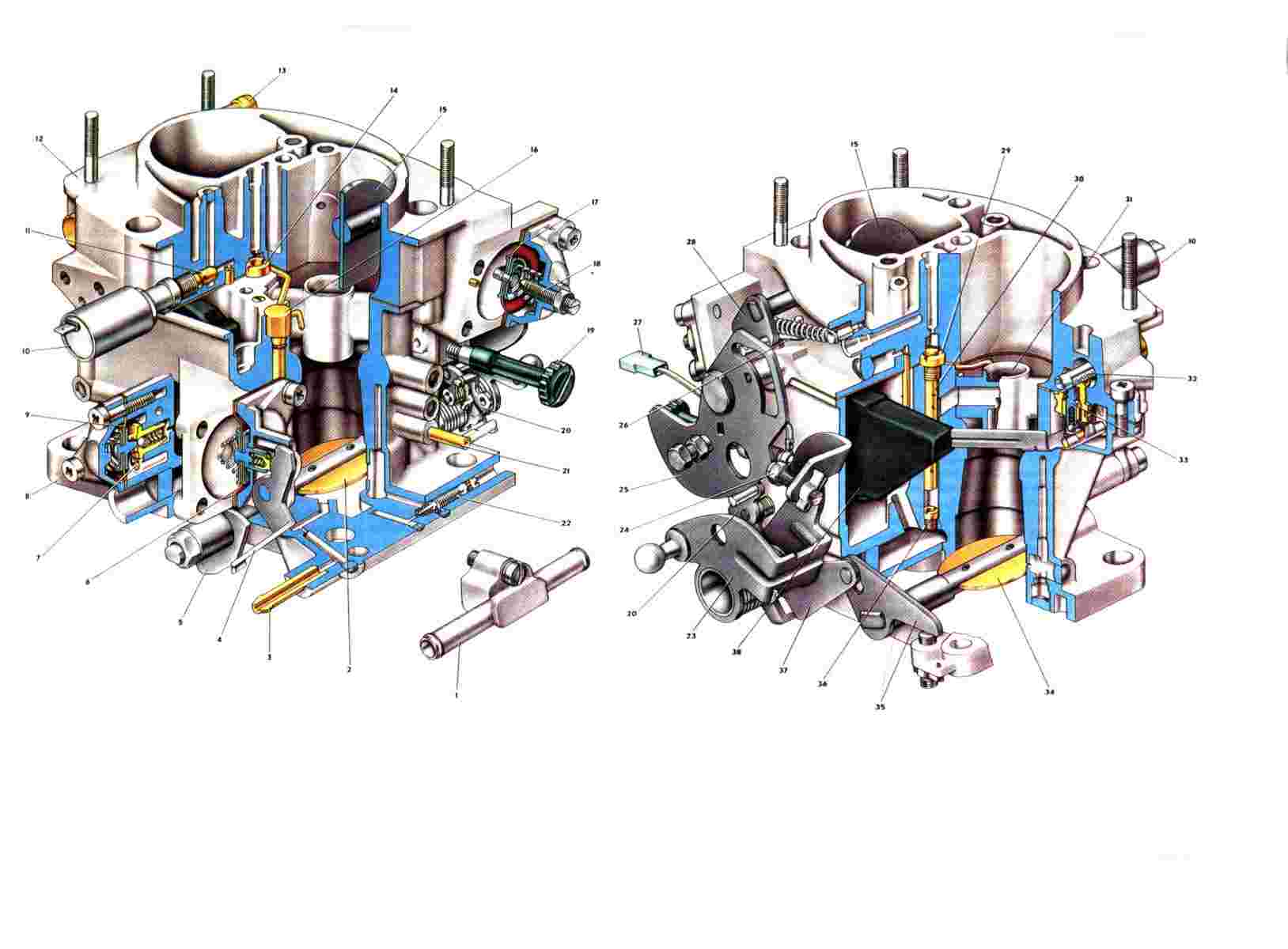

Sidder alle vacum slangerne rigtig, det er ret vigtig !
Der sidder også solonider "elektroventiler" på de karburatore, disse er der ofte bøvl med, og så køre sådan en kværn ikke så godt.
Prøv at kontrollere den, ofte skal man bare lige tage den ud og give den lidt motion, så virker den igen :wink:
Hilsen fra en ex Lada mekker, der er glad for han ikke slås med de kampvogne mere :lee:
Indlæg: 13 dec 2006, 23:17
Tilmeldt: 06 jul 2003, 14:26
Indlæg: 482
Det er nummer 10 på det vedhæftede billede jeg tænker på :wink:
