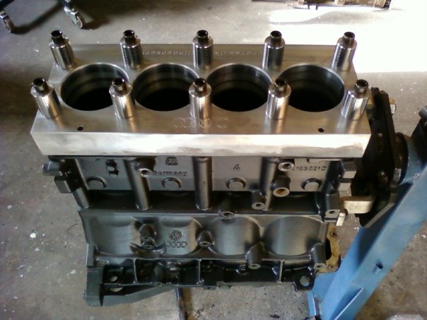

Hyton i haderslev har ra/rz måling af deres overflader ved honing, de honer godt nok ikke motorer, men meget store hydraulik cylindere.
Da jeg skulle havde boret min blok for år tilbage, lavede jeg selv en stress plade. Det var faktisk sjovt at se hvor meget det ændrede sig når alt blev spændt op, havde godt nok ikke en cylinder måler til at måle med, så kunne ikke måle rundhed på hullerne, men havde da en 3-punkts måler.
Mener faktisk at det var omkring 0,01mm at hulerne var tøndeformet når alt blev løsnet.
Har tilføjet et lille billede af blokken klargjort til boring.

Når vi nu er ude i at blokken skal have samme temperatur som ved forbrændingen og der er forskellig temperatur fra forrest til bagerst, og dette skal efterleves, hvad så med den kompressions trykket, det er vel også noget der skal med i beregningerne for at opnå det perfekte hul, efter de perfekte udregninger.
Eller skal man baare gøre som alle og lave kontrol målinger ved 20 grader og så få den på gaden i en fart ?
SyncroGT
Fint arbejde, men var det meget kedeligt ved cnc'en med alt det lir du har skrevet på pladen :grin:

..eller man kunne bare bore den med en stress-plade på - og så glæde sig over alle de kilometer man kan køre mens de andre sidder og er akademiske på forummet. :)

Tja, det var en go dag på arbejde, når man kan få tilpasset sit arbejde, med samtidig at gå og lave sådan noget til en selv, i arbejdstiden :)
