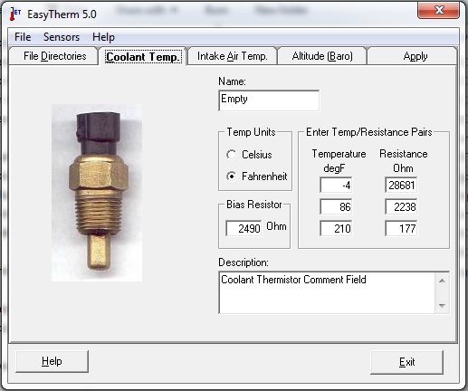

Virker perfekt her. Hvilken windows bruger du?
- Vedhæftede filer
- EasyTherm.jpg (56.95 KiB) Vist 27865 gange
