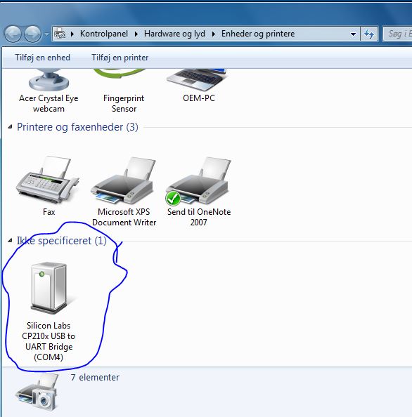

Jeg har installeret en Megasquirt fra "Loddekolben" i bilen og er klar til at tune og til sidst gerne starte.
Men jeg kan ikke få forbindelse til boksen. (fra Tunerstudio)
Har prøvet fire forskellige PC'ere(to laptops & to stationære PC'ere) og fire forskellige kabler(USB & USB-seriel kabel). Har altså prøvet både den serielle port og USB porten på boksen, og sat kommunikationsjumperen både rigtig og forkert, men intet hjælper.
Driveren til både USB forbindelsen og USB-seriel forbindelsen er installeret.
Hvis jeg går ind under "printere og enheder" er der kommet noget op. Jeg har ændret com port og baudhastighed mange gange, men det gør ingen forskel.
Vedhæftet fil:
Udklip_1.JPG [ 49.78 KiB | Vist 27093 gange ]
Nogen der har forslag til hvad mere der kan gøres ?
Jeg har skrevet til Loddekolben, men han har ikke haft nogle guldkorn som jeg ikke har prøvet.

Er du sikker på at USB -> serial adaptoren virker, har du indlæst en driver som er ny og passer til din windows version - plejer at være der den er gal ....

Jeg startede ud med den USB driver der er på CD'en og brugte det medfølgende kabel, med USB i begge ender. Opdaterede også driveren, men ingen held. Jeg prøvede med et andet kabel, hvor der er USB i den ene ende og seriel i den anden, for at prøve seriel porten på Megasquirten. Her prøvede jeg også først med den driver som var med kablet og siden en opdatering fra nettet, men heller ikke noget held.
