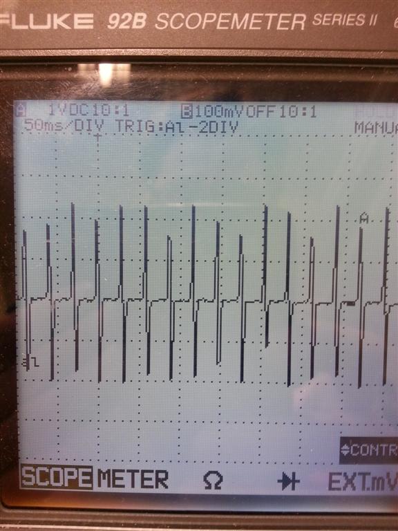

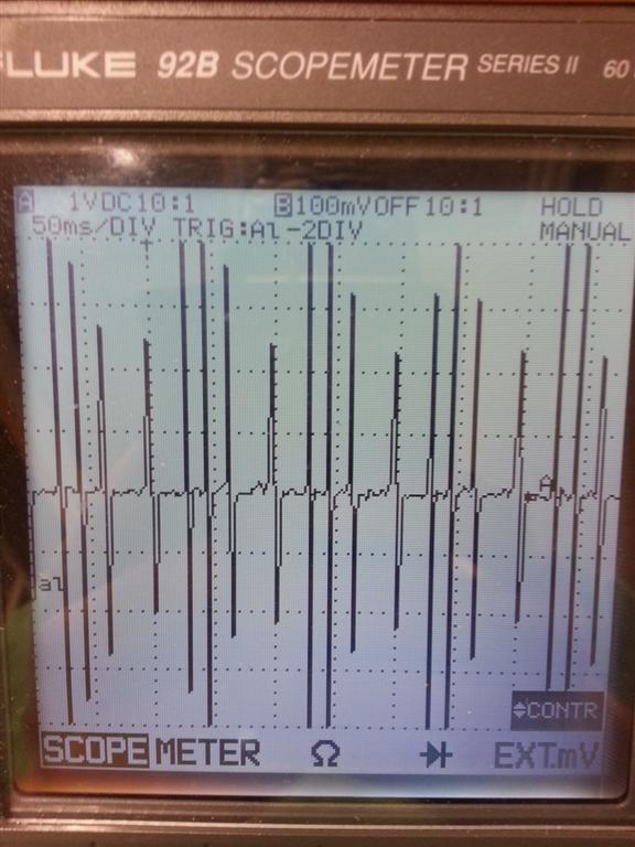

Det er på en Hayabusa med std. svinghjul og sensor.
Når tændrør ikke er i, får jeg et helt rent signal i trigger loggen. Med tændrør (uden spoler dyser og så videre...) får jeg mange ekstra "trig's" trigger i loggen.
På ved hæftede filer kan scope-billed ses både med og uden tændrør. Dette er helt uden om alt direkte på sensor og bare luset start-relæ. Ingen støj fra generator, dyser, tændspole eller hvad man nu kunne komme på.
Kan man lave en threshold, så den ikke kigger på de helt små impulser?
På forhånd tak.

Hej Jesper
Det er vigtigt at du måler med vemsen monteret så vi kan se om der er for meget pull up på.
Hvad er spændingen over føleren m. vems monteret og tændt?
Hvad er modstanden på føleren alene?
Bare du har ca. 300 mV positiv og negativ (600 mV peak-peak) så skulle det virke.
Tag gerne nogle trigger logs vi kan se på.

Re: Vems VR "for følsom"
Hej Peter
Jeg laver lige et dump fra triggerloggen senere.
Men mit problem er at den trigger på de små imellem tænderne

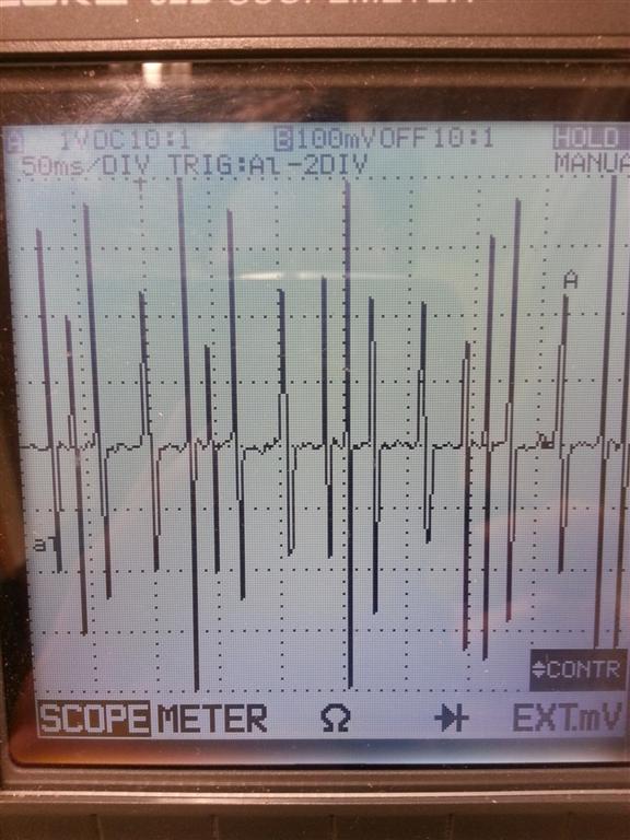

Hermed trigger log og scope med boks på.
Som det ses i loggen, trigger den på en masse mellem tænderne på hjulet.
Sekundær-trigger er en hall på knasten, med en tand pr omdr.
Så det hedder 16 til 1 i tand-antal.
Som sagt, så er der klippestabilt signal i boksen, end til der kommer kompression på.
VR-sensoren er på 950 ohm.
Mon i har fået det til at virke
raslortmus
- Indlæg: 8
- Tilmeldt: 05 dec 2012, 23:17
Jes jes - det spiller
