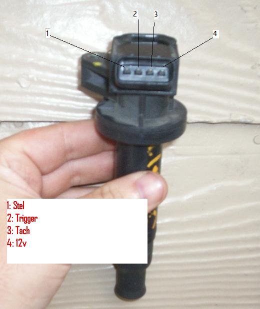

Jeg har 4 COP spoler fra en Toyota Corolla fra 2000 4ZZ motoren.
Jeg også har en MS fra HenrikGM liggende og en toyot twincam motor stående med defekt tænding.
Så ville jeg montere disse spoler med MS, hvis det kan lade sig gøre.
Spørgsmålet er bare om jeg skal have et tændingsmodul eller om jeg kan køre dem direkte fra MS.

Det ligner spoler med indbygget effekt trin, så en ekstern forstærker er ikke nødvendig.
Indlæg: 16 feb 2011, 20:23
Farligt råd ud fra et diagram.
Jeg ville antage spolerne IKKE har sluttrin indbygget.

I følge diagrammet, så går de direkte ind i den originale ECU. Men hvordan den er bygget, kan jeg ikke se ud fra de originale diagrammer.
Så håbede at der var en der kendte lidt til dem :reading:

Kører med dem i wasted spark :) De har sluttrin indbygget :)
Filkommentar: COP
toyota cop.jpg [ 37.38 KiB | Vist 5843 gange ]
Jeg siger mange tak :-)
Lige hvad jeg søgte.
