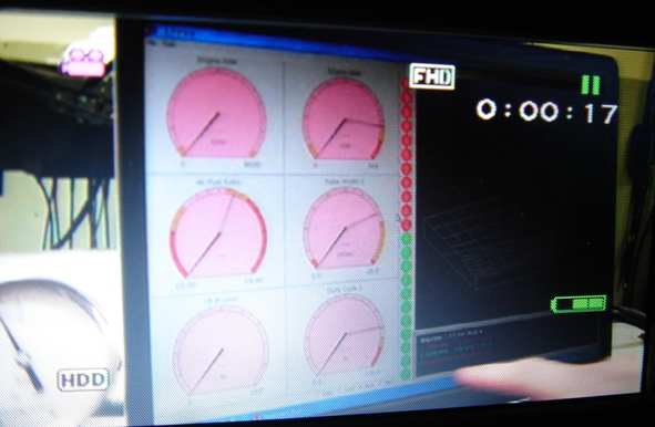

Inden vi kom på rullefelt havde vi allerede godt styr på benzinen som vi har kørt ind ude på vejen. De første rulninger kørte vi med original tænding, men vi fik udsætter når der kom tyrk og omdrejninger omkring 4200rpm. Fik desværre ikke noget log, men vi fik filmet lidt og der kan jeg se at lige når der kommer en udsætter bliver alle viser i megatuen røde, se vedhæftet billede. Det ser ud som om at forsynings spændingen kortvarigt forsvinder ???
Vi troede at det var den originale tænding som ikke kunne følge med, så vi prøvede styre tændingen med MS. Men her så vi samme problem, en form for tændingscut samme sted. Her nåede vi at køre to log, også vedhæftet.

Alvorlig reset, masser af spikes på RPM, og spikes der slår igennem på din kølevandstemperatur.
Ligner det scenarie der hedder "forfra med ledningsnet", medmindre du kan finde bøffen.

Hver gang du kører en ledning ud, skal du vide hvilken vej signalet kommer hjem. Der fejler du første gang, beviset er på dit log v. kølevandssensoren. (alternativt er din MS defekt)
Reset er powersurge, så noget sidder og hiver i din forsyning. (alternativet er din MS defekt)
Spikes er støj på rpm signal. Det kan komme alle steder fra, start med et scope, og se om du kan aflure hvad der sker.
1 begreb: _S_T_E_L_
Det er kun 4 bogstaver, men stensikkert et problem i din installation, ellers skaber den sig ikke sådan.
