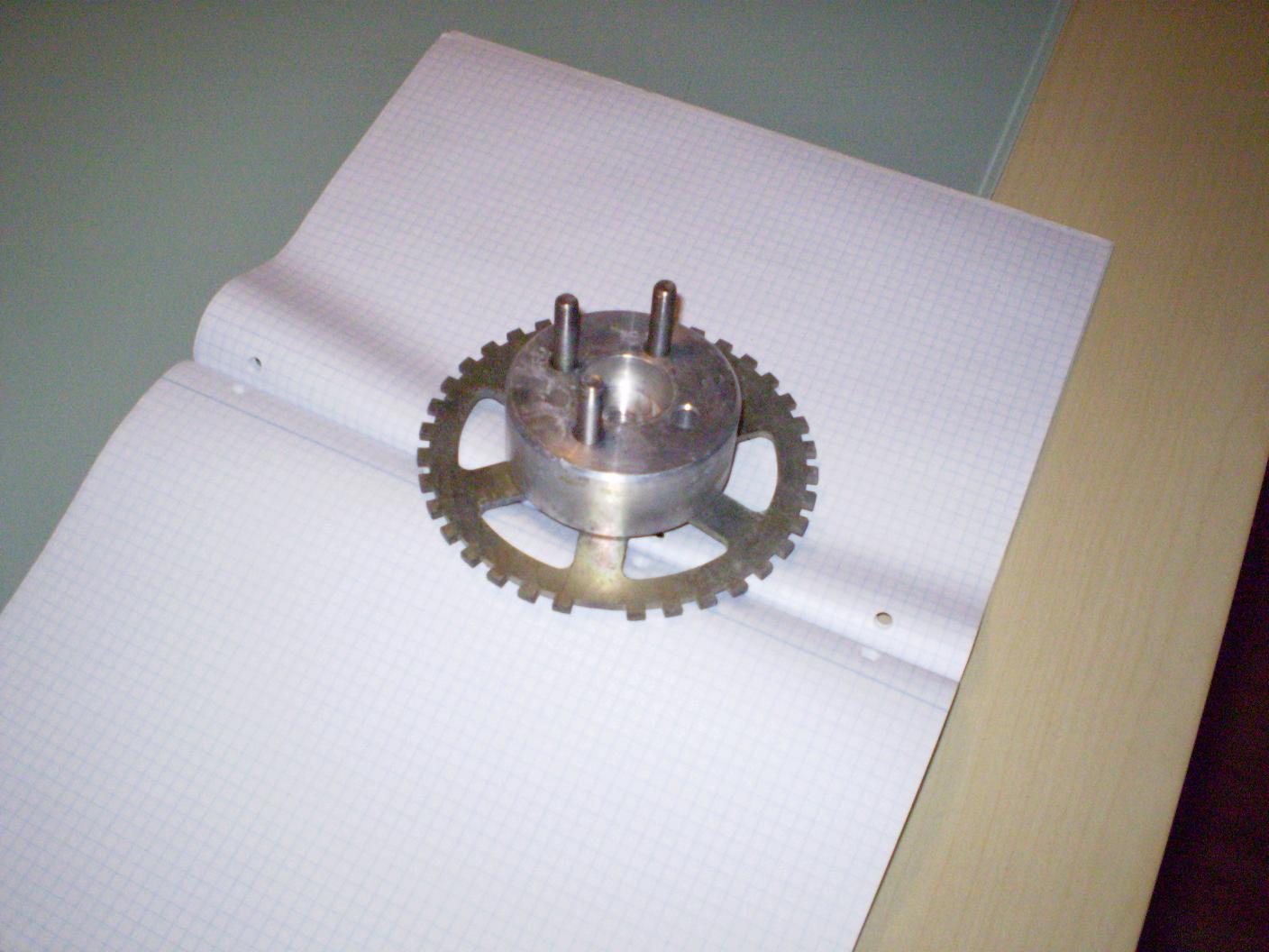

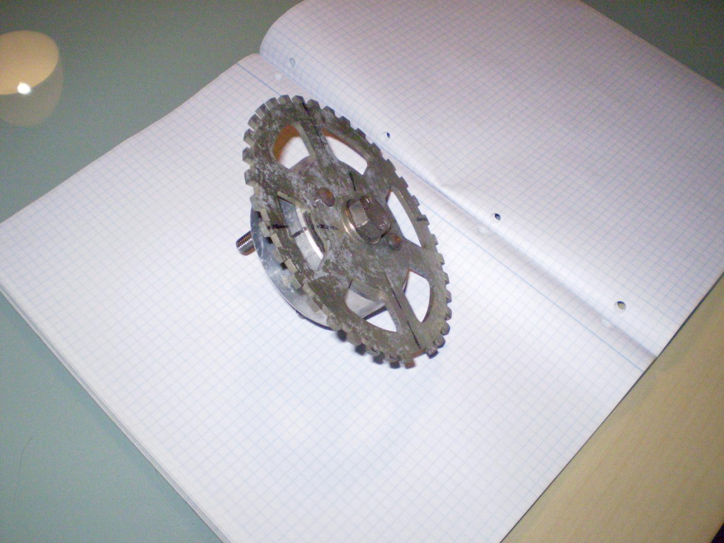

Ahh fuck nu ligger det selvfølgelig på computeren ude på arbejde... Men må lige ligge det op i morgen... Men har lige et billede af takthjulet, kan ikke lige huske størrelsen, men sammenlign med det A4 papir det ligger på.

Indlæg: 26 mar 2008, 16:35
Hvis du nu sammenligner dit hjul med hjulet på databladet.
Kan du så se at der er en lille forskel??
Hint tandlængden er ca 1/3 af hullet, og dit ser ud som det er 1/1

Hmm ja det er kan jeg godt se nu du siger det, men troede egentlig ikke det var et problem...
Det var sku godt nok ikke det jeg havde regnet med, syntes jeg havde set flere køre med et hjul i den stil...
Der kan ikke være andre forklaringer?
/Kristian T
Indlæg: 26 mar 2008, 19:51
Det er den mest nærliggende forklaring.
Da de fleste med denne giver bruger et Kreidler tandhjul, som skive.
Som vist her.
http://www.boost-it.dk/default.asp?page ... projekt=53
Hvis man kigger lidt nærmere på databladet så er signalet meget længere når den møder en tand end et hul, så du får nok et overlap, der betyder at den MS kun ser tænder.
Et scope er guld værd i dette hensende, for måling af uddata fra sensoren.
