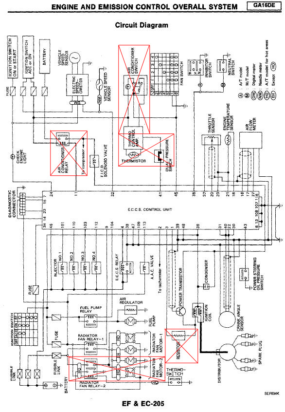

Hej. Jeg er ved at sætte en MS1 i min nissan primera med GA16DE motor. Nu er den så monteret i bilen men jeg mangler at få lortet til at starte. Nu mangler jeg så bare noget info om de ting jeg har i min bil. Hvordan finder man ud af hvilken type Lambda sonde man har i.
Min er en NTK OZA446-E45 men er det en Wide eller Narrowband.
Tændspole er en Hanshin 22433-55S10 SMC-200 12V med en Lucas 84988A Transistor og en 2,2uF kondensator.
Så jeg kunne godt bruge lidt hjælp til at få sat tændspole og lambdasonde op.
Mvh. Jørgen

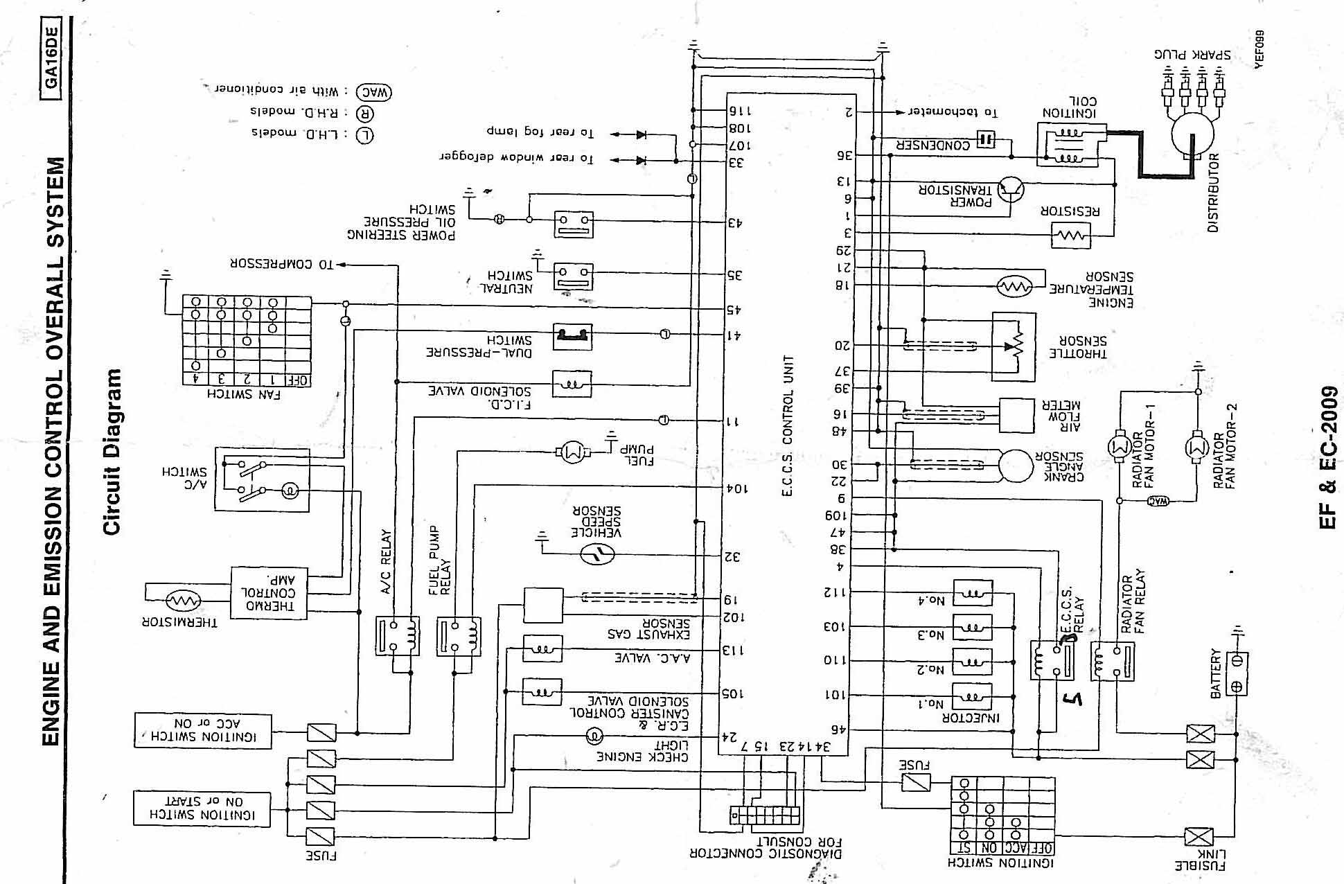

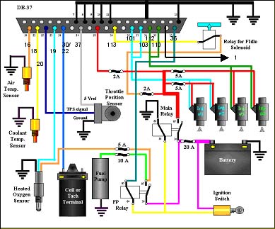

Bruger jeg det rigtige diagram. Har en MS130-C med pcb3.0
Tilslutter motor efter ext-wir til ms1.
Henrik GM har bygget en tændingsudgang på (tak for det).
Har så sat kanal 15 til stel og 36 til powertransistor, men lige meget hvilken cranking pulse jeg sætter ind får jeg ingen gnist ud.
Nogen foreslag til hvad jeg har gjort galt.
Har skrevet numre ind på extwir diagrammet så i eventuelt kan sammenligne med org. diagram (ga16de kopi).
Jeg får heller ikke noget signal fra crankangle sensor og fuelpumperelæ trækker ikke.
Får signal fra throttle sensor, air og coolant temp.
Håber i kan hjælpe :D

Benzin pumpen styres af ben 104 og ikke af ben 35.
Og hvordan aktivere du ECCS relæet da den giver 12v til din krumtaps sensor.

Ben 104 styrer også benzinpumpe. Det var en fejl ledning jeg fik sat tallet på.
ECCS relæ bliver trukket af tændingsnøgle så jeg har spænding på krumtab sensor. ligesom der er spænding på luftmåler.
Men hvordan kan jeg få MS1 til at sende et stel signal ud til hhv. fuelpumpe og tændingsstyring?
Syntes ikke jeg kan finde det i manual selvom jeg har læst den grundigt igennem.

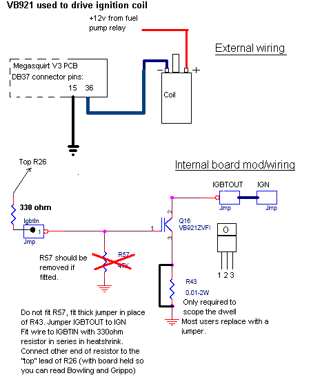

Fik Henrik GM til at lave tændingsindgangen.
Men så skal jeg jo "bare" have mit omdrejningssignal til at virke. Prøver lige at finde ud af hvilket signal den sender ud (hvis nogen).

Uden et omdrejningssignal sender den intet ud til tændspolen.
Og nu må du bestemme dig var det udgangen eller indgangen til tændingen han lavede?
For jeg er forvirret!

tændingsudgang.
Helt sikkert!!!
