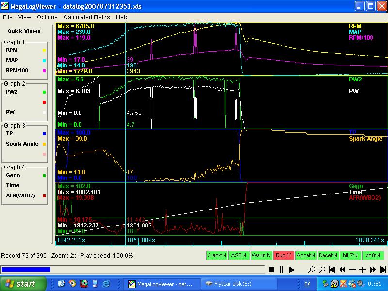

Jeg lider pt. af nogle udsættere under "højt" tryk.
Som man kan se på det jeg har vedhæftet her falder benzinen ud (PW går i 0.0ms)...
Bemærk også de to måder jeg får vist omdrejninger. En visning i "hele" tal og en visning i X/100.
På X/100 er der nogle spikes, MEN ikke på den præcise visning. Bemærk så at benzinen falder ud her ved disse spikes.
Jeg kan huske at jeg har set noget ligende i et indlæg her på PP for lang tid siden. Kan nogen huske noget omkring dette?
Vi snakker HR kode og dobbeltspoler med 36-1. Det har ellers kørt perfekt ind til for nylig.

Har du prøvet at brænde koden igen?
Det var det der lavede ballade for mig, jeg fik udsættere, men det var pga spikes i pw, de steg helt vildt lige pludseligt...
Det var også efter det havde fungeret fint over længere tid...
Så måske en ide at brænde koden igen?
Danile.

Hummm... Ok... Det vil jeg lige prøve så.
Jeg mener dog helt sikkert at have læst om netop det der omdrejningsnoget et sted tidligere. Mener det var en her på PP der var udsat for det.

Jeg oplevede ikke det med rpm., eller jo, på et andet tidspunkt havde jeg et rpm-signal på 5000 i tomgang. Det klarede en re-start af boksen, så det har nok ikke noget med hinanden at gøre.
Men det kan jo ikke gå ikke at prøve at smide en ny kode i ;)

Nå... Nu ser det ud til at være iorden igen. Har lavet nogle småting. Bl.a. har jeg lagt koden ind igen som du forslog Daniel. Jeg opdagede også et muligt problem med et ellers fint og dyrt tændingskabel. Jeg ved ikke hvad der gjorde udslaget, men tror det virker nu.
