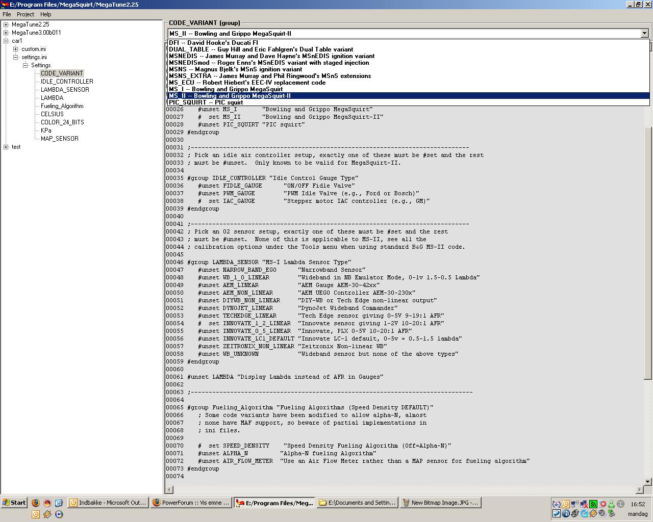

Jeg har lige bestilt en megasquirt II til min bil , og sidde nu og vil lege lidt med megatune men når jeg sætte den til at at skal være som megasqII i configurations så vil den ikke starte megatune op så skriver den
ERROR:megatune.ini:0040- the included file megasquirt-II.ini could not be opened .,er der nogen der ved hvad jeg gør galt .
Skal bare have megatune til at køre så den er til megasquirt II
Håber der er klogt hoved der ved hvor jeg kvajer mig

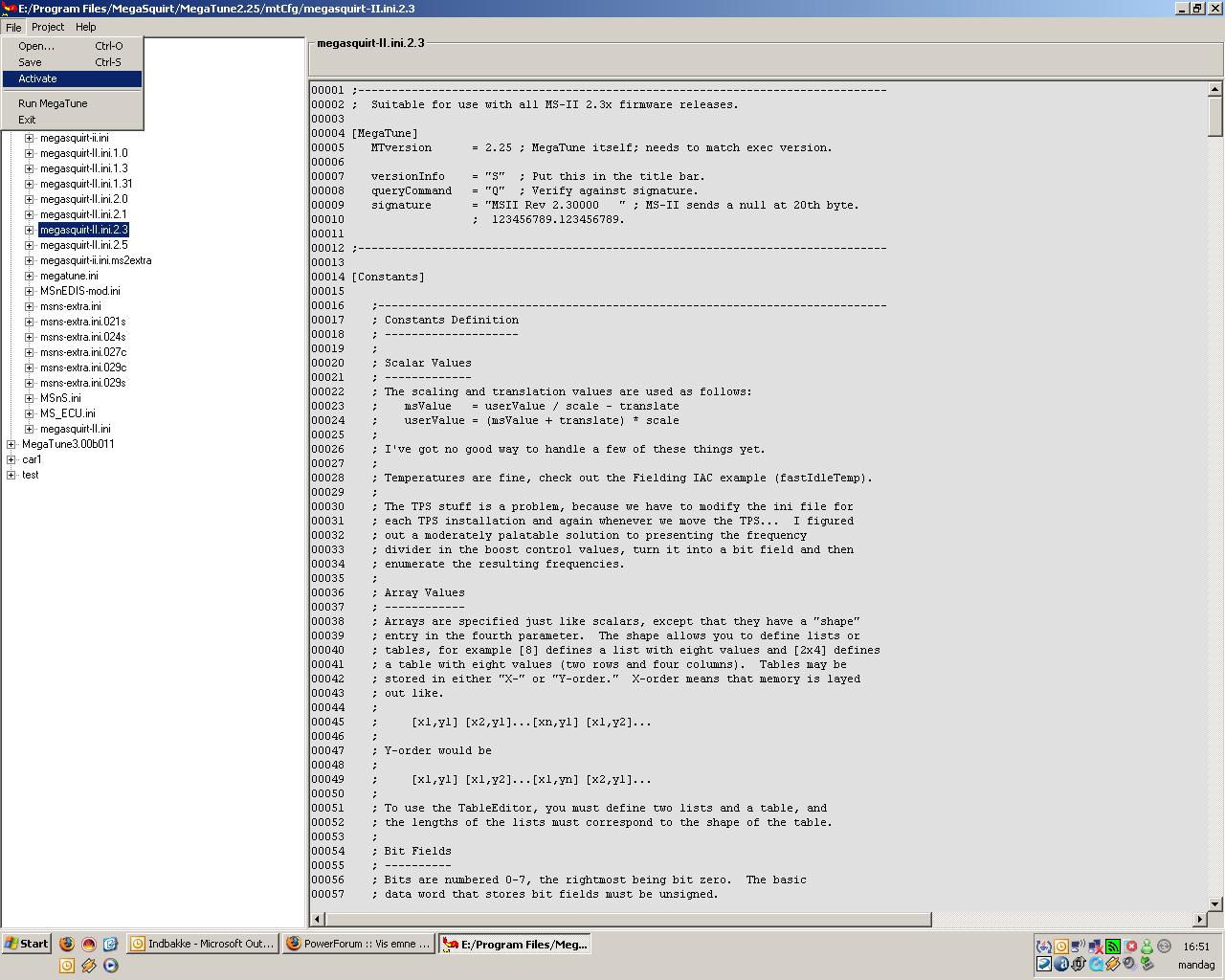

Her et par billeder:
Og så husk at sætte megatune til OFFLINE, ellers kan det godt hakke lidt
