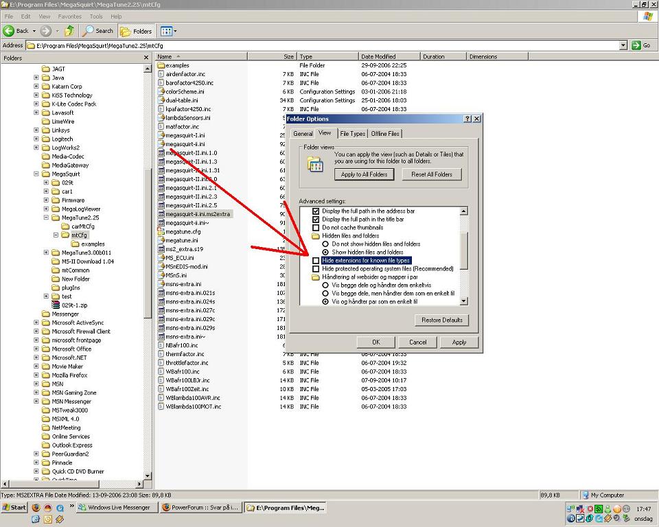

Havde også lidt problemer at få det til at virke, da jeg downloadet en INI fil hed den .ini til sidst Megasquirt-ii.ini.ms2extra.ini (så virker det ikke)
men når den ser sådan ud virker det:
(ved godt at det ikke er helt den samme..)
hvis du skal ændre "efternavnet" og se hele filens navn, skal du fjerne fluebenet her:
Johan O R
