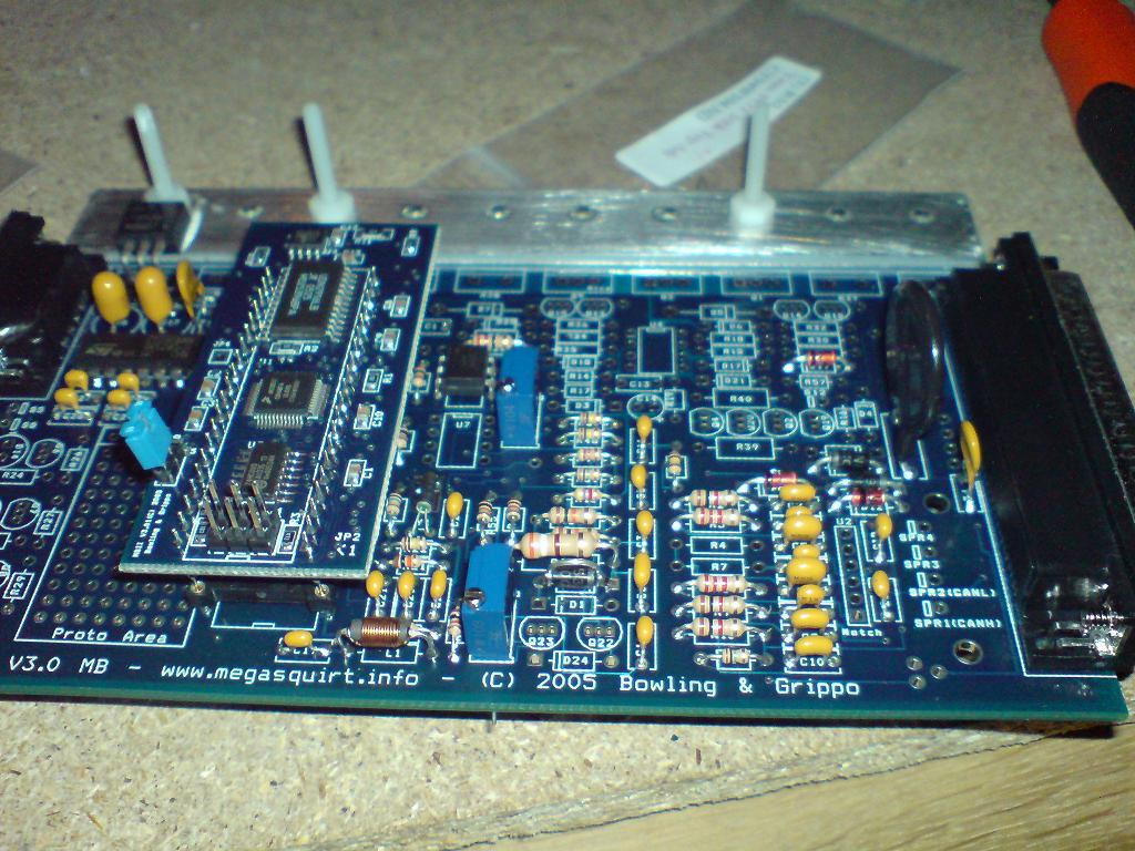

Kan det passe at jeg ikke kan bruge extrakoden på mit MS V3 med daugther"cpu" ??
ms v3.JPG [ 162.95 KiB | Vist 1822 gange ]
Daughter boardet er mig bekendt det der gør en MS til en MS II. Og Extra-koden dutter ikke til MS II - det gør MS II-koden der har et par af de samme features, men ikke dem alle.
Ret mig gerne hvis jeg har misforstået noget i forklaringen her.
