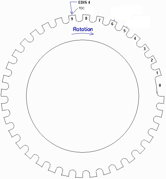

Kan ikke helt finde ud af om jeg har monteret mit EDIS rigtigt :-(
Har monteret det som på dette billed er det rigtigt ?
EDIS.GIF [ 14.04 KiB | Vist 2770 gange ]

Det passer meget godt det du har på tegningen, hvis EDIS 4 er der hvor VR sensoren skal sidde.
Hvad jeg kan læse mig til på http://megasquirt.sourceforge.net/extra ... dware.html
Er det lige meget hvor vr-sensoren sidder, den manglende tand skal bare værer 10 tænder foran. Har lavet det på samme måde på min uno, bare med et 36t knallertbagtandhjul, i stedet for ford tandhjul, det funger fint.
