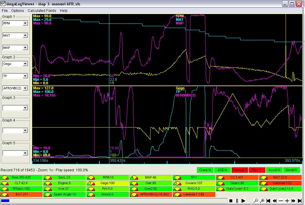

Har du spikes på dit RPM signal?
Hvis ja, så glem al videre justering før dette er fikset. Hvor får du rpm signalet fra?
Indsæt gerne et billede af en logfil.

Der kan sjældent forkomme rpm spikes, men det er som regel hvis motoren går ud og den startes igen.
Har kun oplevet ganske få spikes ved normal drift.
Jeg tager signalet fra tændspolens negative pol... :roll:
Dette er et screenshot fra min seneste log

de AFR værdier du nævner er for magre! motoren kommer til at køre både dårligt og mærkeligt..... hvis du altså får disse værdier kørt ind. på den gamle(!) motor er der sikkert ingen grund til at starte på under (over!) 14-1.... prøv dig lidt frem. MVH. søren

Grunden til jeg kører så magert er, jeg læste en post hvor der blev nævnt at der ikke var nogen grund til at køre fedt under 80-90 kPa
Specielt biler uden kat. som min :roll:
Man kan også se på mine logs, at acc enrichments sørger for forbrændingen ikke bliver for mager ved acceleration.
Men er det nok, hvad si'r I til logs'ne ?
Hvordan kommer jeg videre og hvordan sikre jeg mig den ikke kommer til at kører for magert.
Hvad er "std." AFR tabel og hvad er grænsen ved vedvarende belastning ?

Jeg personligt vilde nok fede 0,5 op over 70 KPA, og kører resten 14,7-1.
Til at starte med.
Loggen køres igennem dette program.
http://www.jaypsc.co.uk/vexme/
Efter dette, dvs mange logs kan man forsøge at magre manuelt ud for at se hvad motoren kan klare.

Jeg har nu kørt nogle logs og løbende kørt dem igennem det program Morten henviser til.
Resultatet er fint og jeg går udfra at store udsving (-+10-20 %) på gego ved acc. og dacc er i orden ?
Ved konstant rpm og kPa ligger den og svinger +- 2 % det er vel ok !?
Men stadig, findes der ingen tommelfinger regel for AFR mht. motorstørrelse, rpm, kPa, mv. ?
Det kan være lidt svært at finde ud af, hvor magert man kan køre...
Jeg er interesseret i at lave et økoprogram, hvor jeg kører på (eller i nærheden) grænsen til "too lean", men selvfølgelig med sikkerhed margen.
