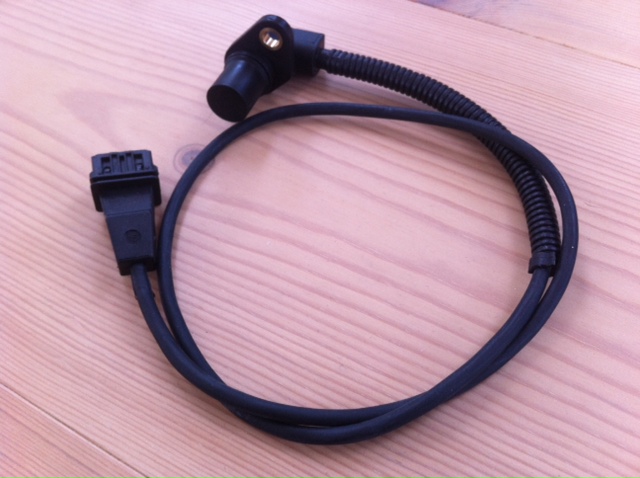

Ja okay, det er jo nok en anden sensor.
Jeg har selv lige modtaget denne sensor i dag. (se vedhæftede billede)
hall_sensor.jpg [ 103.75 KiB | Vist 4656 gange ]

Er det ikke en almindelig ABS sensor ?

Nej, det er en krumtapsensor.

Det ligner mistænkeligt meget den jeg også har købt :)

Lad os bare sige jeg blev inspireret. :wink:
