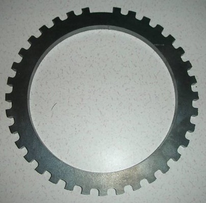

Du har fuldstændig ret det er ikke tænderne den springer over, men tænderne begynder at flyde sammen, dvs. sensoren overser hullet mellem to tænder en gang i mellem. Effekten mærkes nærmest som en omdrejningsbegrænser.
Hvis du kigger på de to vedhæftede billeder kan du se de to triggerhjul jeg har prøvet, de har en diameter på hhv. 150mm og 180mm. Det tynde pladehjul har jeg både prøvet som 36-1 og prøvet at fjerne hver anden tand så tand/hul forholdet blev større, netop for at modvirke at sensoren overså hullerne. Det havde dog ingen effekt. Ved begge hjul oplevede jeg samme problem ved 5-6000 rpm.
Sensorafstanden har jeg også eksperimenteret lidt med. Jeg har prøvet 0,5-3.0 mm ca. Ude på 3 mm kunne sensoren slet ikke se tænderne til sidst, men ved afstand under 3 mm havde jeg problemet med udsættere ve 5-6000 rpm.
Min egen konklusion var til sidst at et hjul med færre tænder var vejen frem, så derfor købte jeg er 12-1 hjul. Med det håber jeg på, at ved at reducere antallet af tænder til en tredjedel, kan jeg øge omdrejningerne til det tredobbelte (ca. 15.000 rpm) før jeg igen får problemer.
Jeg ved godt det bare er en workaround for problemet og ikke en løsning, men jeg er ved at løbe tør for gode ideer til en løsning.
Jeg kan sgu ikke gennemskue hvorfor sensoren ikke leve op til de specifikationer der står i databladet. Der må være en eller anden parameter jeg overskrider på den måde jeg anvender den på??

Grunden til at du har de problemer er fordi dit tandbredde er for bred ifht tandbunden.(måske bedre benævnt som tandlængden, da det ikke er den aksiale bredde jeg snakker om...)
Nu er det ikke noget tilfælde at jeg tidligere har nævnt pladekædehjul ;-)
Prøv selv at sammenligne tandprofilen. Husker du jeg nævnte 20/80 forholdet?
Som også sagt tidligere, så har jeg en spandfuld triggerhjul nøjagtigt magen til dem du linker til. Mine ligger bare i bunden af skrotbunken, da den type tandprofil har det problem at tænderne "vokser sammen".
Men lad høre om den nye sensor kan håndtere det.

Der er et notorisk problem med sensorer så store i diameter, de kigger for bredt. Prøv at se på hvornår sensoren "tænder" og hvornår den "slukker" igen. Der er en del af forklaringen på hvorfor det ikke fungerer optimalt med tand/hul forhold på 50/50.

Jamen jeg har jo netop fjernet tænder på det viste pladehjul så det blev et 18-1 hjul med tand/hul forhold på 25/75 i stedet, men det gjorde ingen forskel.
Jeg vil mene at have lavet det som du anbefaler, eller er der andet jeg overser?
