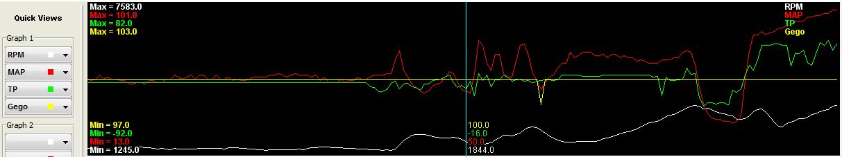

Indlæg: 21 jan 2012, 19:37
Indlæg: 1673
Geografisk sted: Nær Roskilde
HenrikGM skrev:
Hvad gør dit TPS signal?
Det er bare... "ustadigt" - med støj. Den er f.eks. svær at få til at stå i tomgang, da det selv i tomgang fluktuerer hurtigt nok til at AE bliver aktiveret "hele tiden" og dermed halvvejs drukner motoren.
Med halvgrove knaster der stritter noget imod at holde en bare nogenlunde tomgang på Speed-Density, så bliver det til en ret urolig omgang, og nogle gange skal den decideret holdes i gang.
Selve TPS'en er brand new, og set i bakspejlet har jeg faktisk haft problemet før med andre TPS'er ved jeg nu. Har nok haft det på 3-4 konfigurationer inkl. den nuværende. Og så på en lidt anden placering da jeg kørte med spjældhuse - omend det er relativt tæt på hinanden og med samme kabler.
Jeg har bare ikke opdaget det på helt den måde, da jeg indimellem dette også har kørt med MAPdot til AE.
Mvh.

Indlæg: 21 jan 2012, 19:42
Sæt den lidt højere på tps threshold.
Har du alle 255 punkter "i gang" på TPSkalibreringen, eller kalibrerer du ind på kun feks 60?
Det skal helst ikke være et uoverkommeligt problem, men hvis man kender fikset er det altid nemt....

Ikke at den er ret høj i threshold allerede, men jeg synes at jeg har problemer med kørbarheden hvis jeg sætter den højere... og så bilder jeg mig da ind at den burde være mere stabil...
Jeg kan ikke lige huske hvad den er kalibreret til præcist, og jeg kan ikke mindes at det kan ses i TunerStudio eller MegaTune uden at jeg har laptoppen på... men hvis der er en der ved om det kan ses og hvordan, så kan jeg lige kigge efter.
Som jeg husker det er det over 100 jeg har at gøre godt med.
Det er kontrolleret at den ikke er "vendt", som hvis man får sat forkert til... men er altid åben for forsøg (omend jeg ikke kan forsøge noget de næste par måneder, for alt er splittet ad...).
Jeg har taget et screendump fra en af de nyeste logs jeg har, hvor den står i tomgang lige først, og derefter lige triller lidt afsted.
TP-værdien er -9 (!?) i tomgang, og så snart jeg losser lidt til den og slipper igen - så formår den simpelthen at komme UNDER denne indstilling... og ikke bare lidt...
Som det også kan ses, så har jeg faktisk en minimumsværdi der er -92... hvordan man kommer derned når tomgang er -9... ja det kan kun være støj i min bog.
